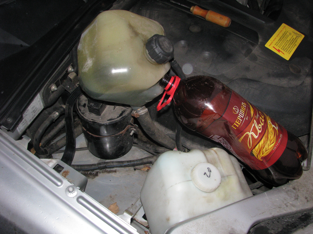

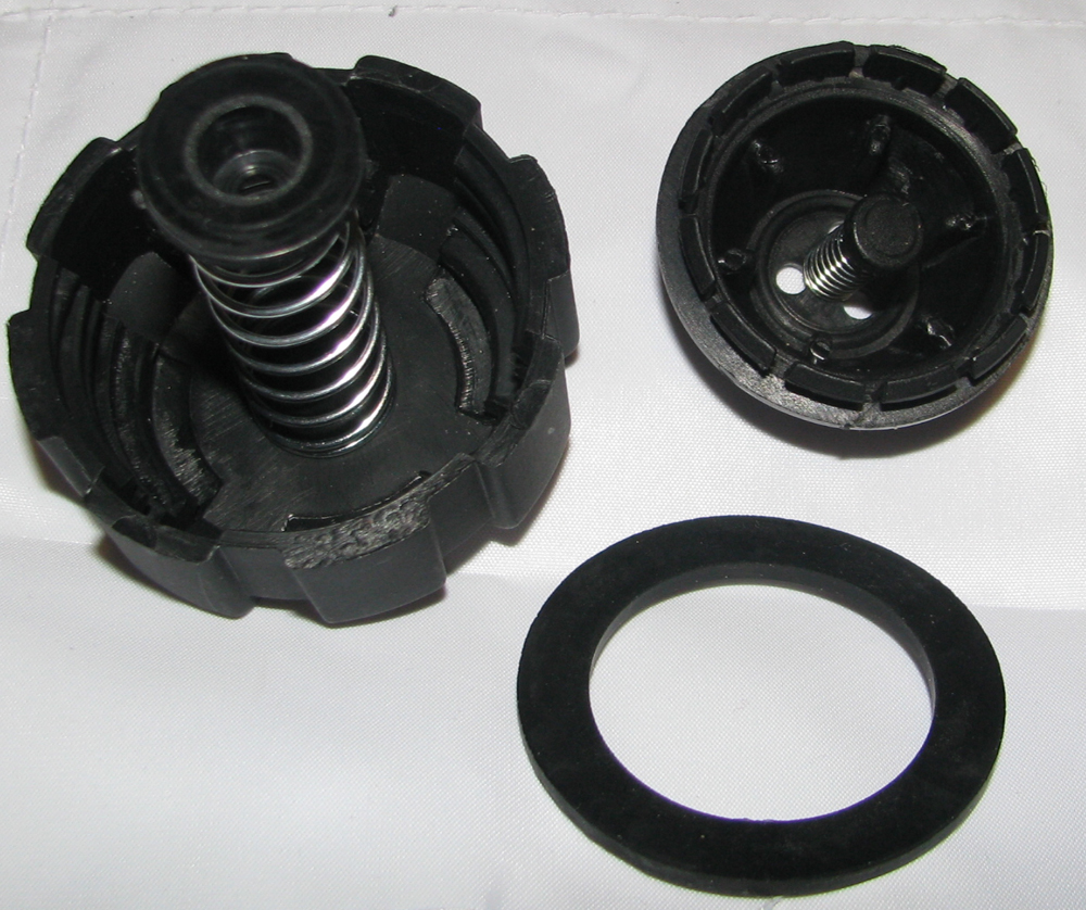

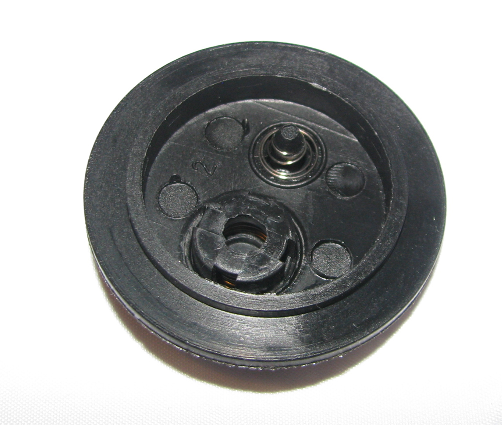

Не покупайте бачки на рынке. Наплывы даже на резьбе. Крышку плотно закрутить невозможно.
Покупайте у дилера. Цена такая же. Еще и с ким то уплотнителем штатно идет.
Ну и крышки. О сколько нам открытий чудных готовит крышка от бачка ОЖ!
Немецкая и luzar.
Можно слить тосол с бачка как на последней фото.
А еще один способ предложил _Den_: тонкий шланг обратки в бутылку и завести движок.
Ну и не забываем подкладывать уплотнитель под бачок.
