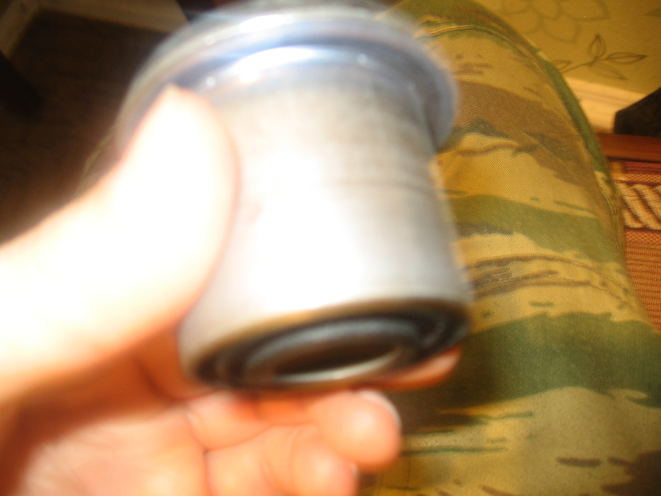

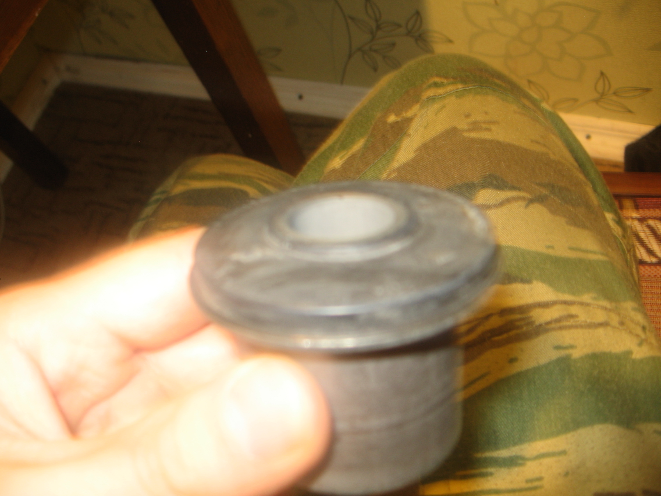

Старый 23.10.2011, 22:05   #68
Re: Конец подвеске!
Жень, попробуй протянуть оси нижних рычагов. Под гайку можно пару шайб загнать, чтобы резьбы для протяжки с гарантией хватило.
Старый 23.10.2011, 22:54   #69
Вес репутации: 109
Re: Конец подвеске!
Щас нижний сайлент другой, там же стальная втулка за резину выступает итак вроде плотно куда еще прожимать?

Старый 23.10.2011, 23:50   #70
Вес репутации: 79
Re: Конец подвеске!
Все проверяли : шаровые 4000 прошли, наконечники сам дергал - жестко, ступичные тоже норм. А вот маятник? И в нем нет подшипника там как сайлентблок. А стуки когда колеса по очереди наезжают, когда вместе ничего. Может еще крепление редуктора к лонжерону люфтит.
все крепления конечно надо проверять.....
в маятнике всё же подшипник скольжения, а не сайлентблок (раньше и качения ставили)....
заочно ставить диагноз тяжело, но при подобных "поочердных стуках", я думаю следует проверить стабилизатор поперечной устойчивости (втулки, крепления)....
