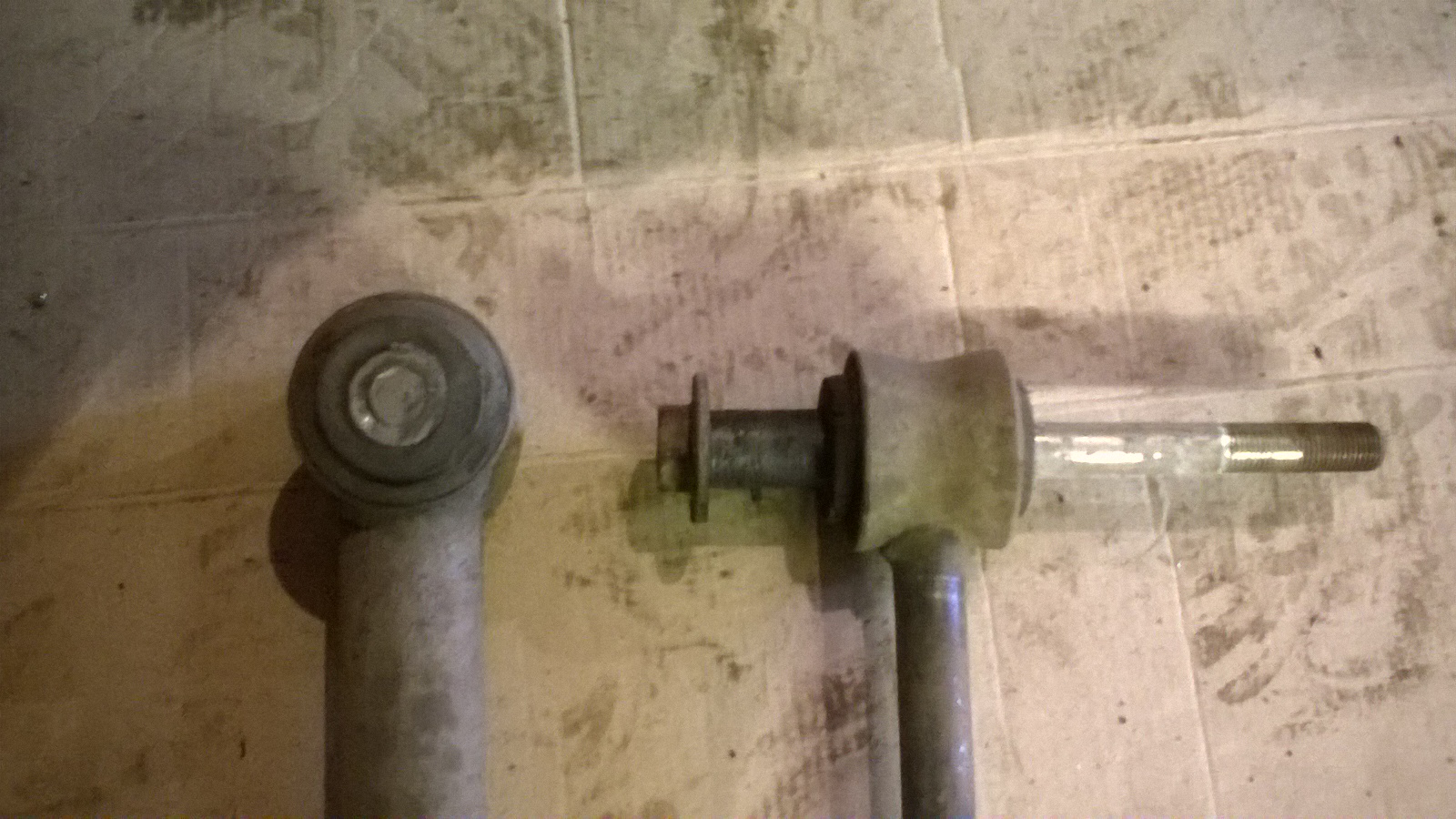

Старый 19.07.2015, 22:25   #68
Re: Замена втулок реактивных тяг
поменял штанги. поставил пока родные АВТОВАЗ немного походят а потом думаю сварить на "зубиловых" сайлентах нормальные штанги,говорят типа вечные они))) если конечно токаря найду и ценник на расточку будет разумный.есть еще вариант найти трубу 42Х32 но это наверно фантастика.
Немного по замене. Судя по моим они вообще еще заводские были))). Без проблем снялись только малые,остальные все срезал болгаркой,некоторые не открутились вообще а у тех что открутились не мог выбить болты,жесть
так что если вы впервые меняете штанги(как я) то прихватите комплект болтов с гайками и шайбами(12х155=2шт.;12х80=6 шт.;12х70=2шт.)вроде так,кажись не наврал,если что поправьте)), и немного отрезных кругов,это что бы не заморачиваться с гаечными ключами и срезать все нафигНажмите на изображение для увеличения

Старый 19.07.2015, 22:55   #69
Вес репутации: 99
Пересмотрел свои записи, не записано ни фига почему то.. Менял где то на 90 тыках.. Срезать пришлось только одну, остальные открутились, выколотились.. Но комплект гаек-болтов лучше, конечно, установить новый.. И хорошенько промазать..
Старый 20.07.2015, 10:14   #70
igor
Регистрация: 13.10.2013
Возраст: 56
Сообщений: 664
Вес репутации: 55
Месяц назад тоже заменил тяги, оси новых болтов опрыскал мовиль-спрей из балончика.
