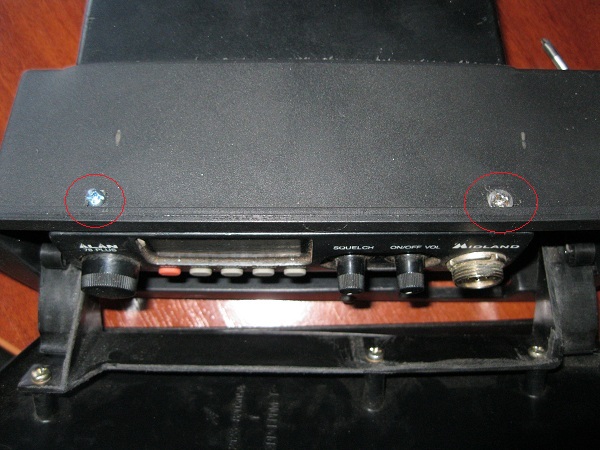

Вкорячил рацию в место пепельницы.Вот как это было:

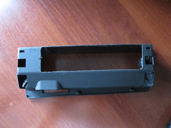

Сняли пепельницу,отжав фиксаторы отделили крышку от внутренней части и выпилили отверстие под рацию Нажмите на изображение для увеличения
ID:	5145.Вот что осталось на крышкеНажмите на изображение для увеличения

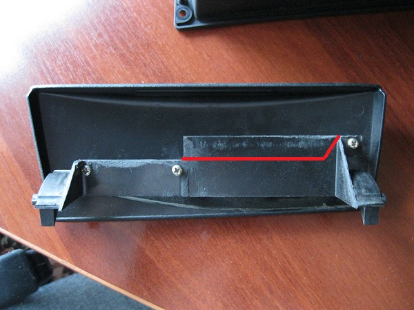

ID:	5146 правда фото не окончательное.Пришлось еще подрезать кусок по красной линии Нажмите на изображение для увеличения

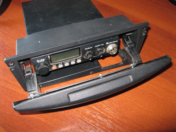

ID:	5147,вот так стало.Вставили рацию Нажмите на изображение для увеличения
ID:	5149 и не долго думая с креплением засаживаем два самореза прямо в панельку рацииНажмите на изображение для увеличения
ID:	5150(перед этим было произведено вскрытие которое показало что саморезы не заденут жизненно важные органы радиостанции,длинной саморезы где то 12мм.

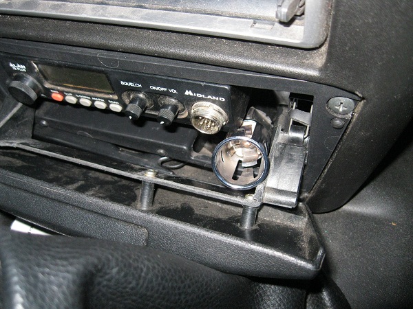

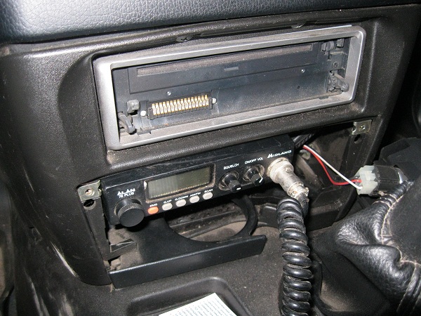

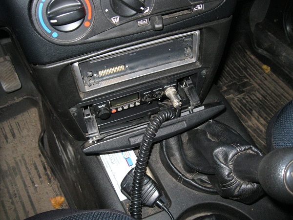

Заталкиваем все это дело в машину.Так выглядит в закрытом виде Нажмите на изображение для увеличения

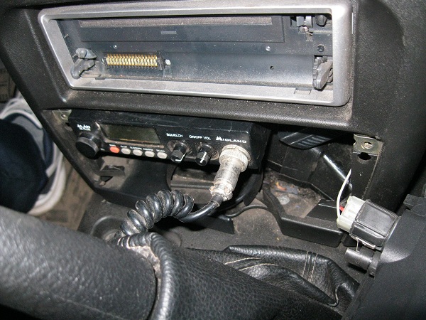

ID:	5151,открыто Нажмите на изображение для увеличения
ID:	5152 и с тангеткойНажмите на изображение для увеличения
ID:	5153.Прикуриватель временно выглядит так Нажмите на изображение для увеличения
ID:	5154,буду делать выносной с боку на консоль.
Старый 18.09.2012, 21:38   #64
Re: Радиофикация
GOOD3ILLA, Кудесник!!! МОЛОДЕЦ!!!
Снова и снова убеждаюсь в неудобном расположении рации на крышке предохранителей.
Старый 18.09.2012, 21:39   #65
Re: Радиофикация
GOOD3ILLA, Советую еще динамик вывести куда поближе. Боюсь звук теряться будет где то в консоли.
Старый 18.09.2012, 21:49   #66
Re: Радиофикация
А 1-3-5 передачам не мешает?
Старый 18.09.2012, 22:09   #67
Re: Радиофикация
нет,не мешает.крышка открывается по штатному
Динамик да,надо б вывести.Думаю,может задействовать тот который в водительской двери
Старый 18.09.2012, 22:21   #68
Re: Радиофикация
GOOD3ILLA, не лучший вариант, думаю. Очень неплохо где-то на главном форуме видел. Там дядька рацию врезал в потолок в районе консоли, динамик от компьютерной колонки так же врезал в потолок, и направил в сторону водителя.

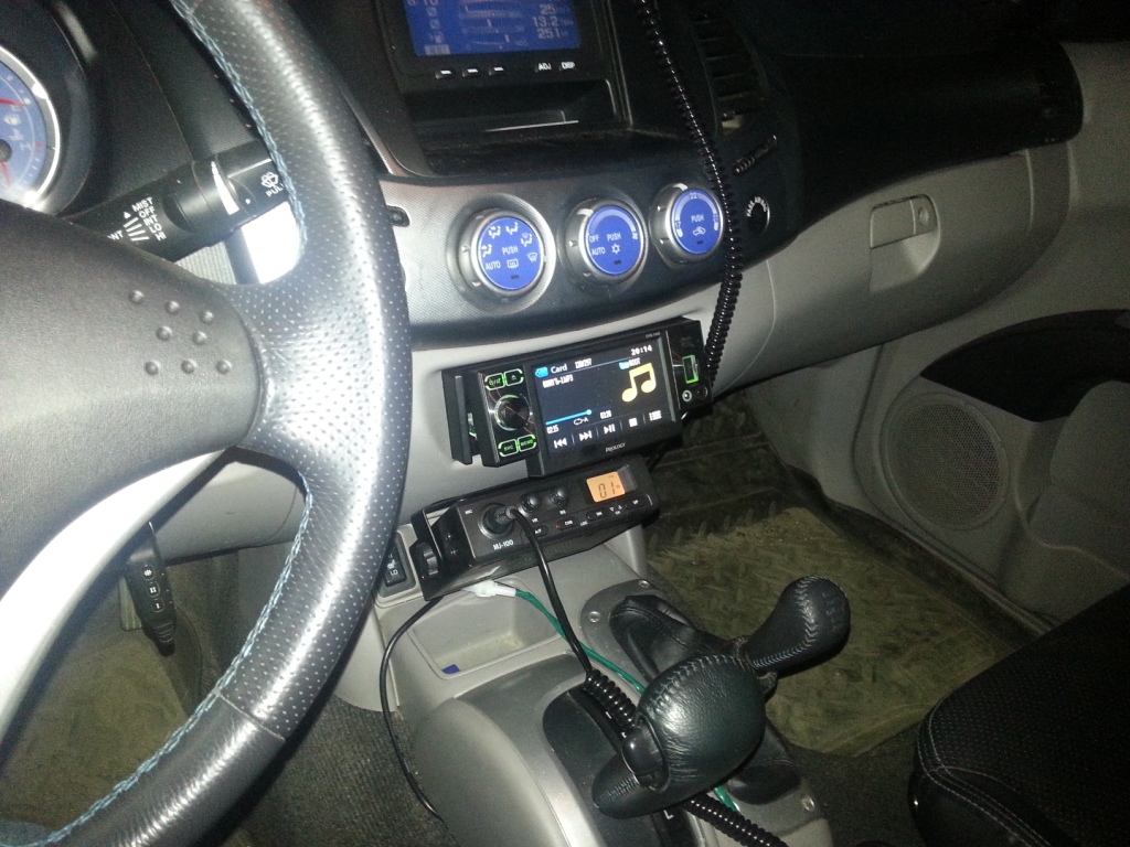

А, у меня вот так сегодня получилось вкорячить рацию
