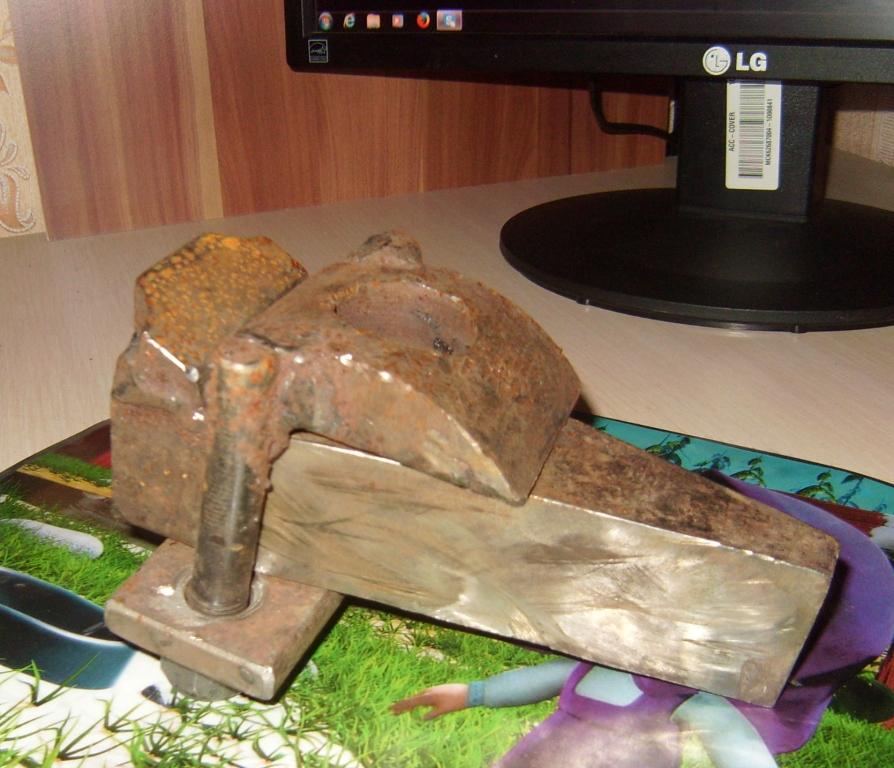

Вот собс-но приспособа для изготовления стоек (слепил из того что оказалось под рукой)
шаблон
загибаем заготовку под углом 90 гр. в тисках
зажимаем в приспособу и загибаем всё что только можно
Размер: 141.2 КбНазвание: SL741701.JPG
Получается примерно так
п.с продолжение следует

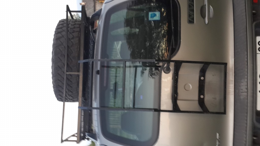

Вот и я наконец то закончил строительство своего долгостроя. Прошу прощения за качество фото как всегда с телефона
Изображения
