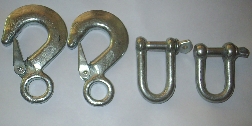

DeMoN, Что за узенькие шаклы? Фото есть?
Вот, шаклы по толщине чуть меньше чем толщина проушин, думаю должны выдержать. Как думаете? Если нет будем искать ещё что нить

Вес репутации: 124
Re: Бармалеевский трос
DeMoN, На шаклах тоже маркировка размера есть.
Например, бывают 10, 12, 14, 16 и т.п.
Я брал 14, 16 шаклы говорят на ШН входят в проушину не у всех.
14 шакл, думаю, вещь надежная.
А вот крючья эти - фигня, использовать их при дерганье нельзя.
Но я на своем тросе привязал и крючья и шаклы,
Крючья на случай, если на буксир брать всякие легковушки, шаклы для дерганья.
Windy, помнишь меня из сугроба выковыривали? Машынка крепко сидела, а крюки выдержали. Самая хрень в крюках еще это их замки, как правило, после первой же попытки их выворачивает. Шаклы (на жаргоне такелажников - скоба такелажная) суть вещь надежная, болтик тока полностью заворачивать треба
В общем шаклы нормальные, проверили сегодня.
