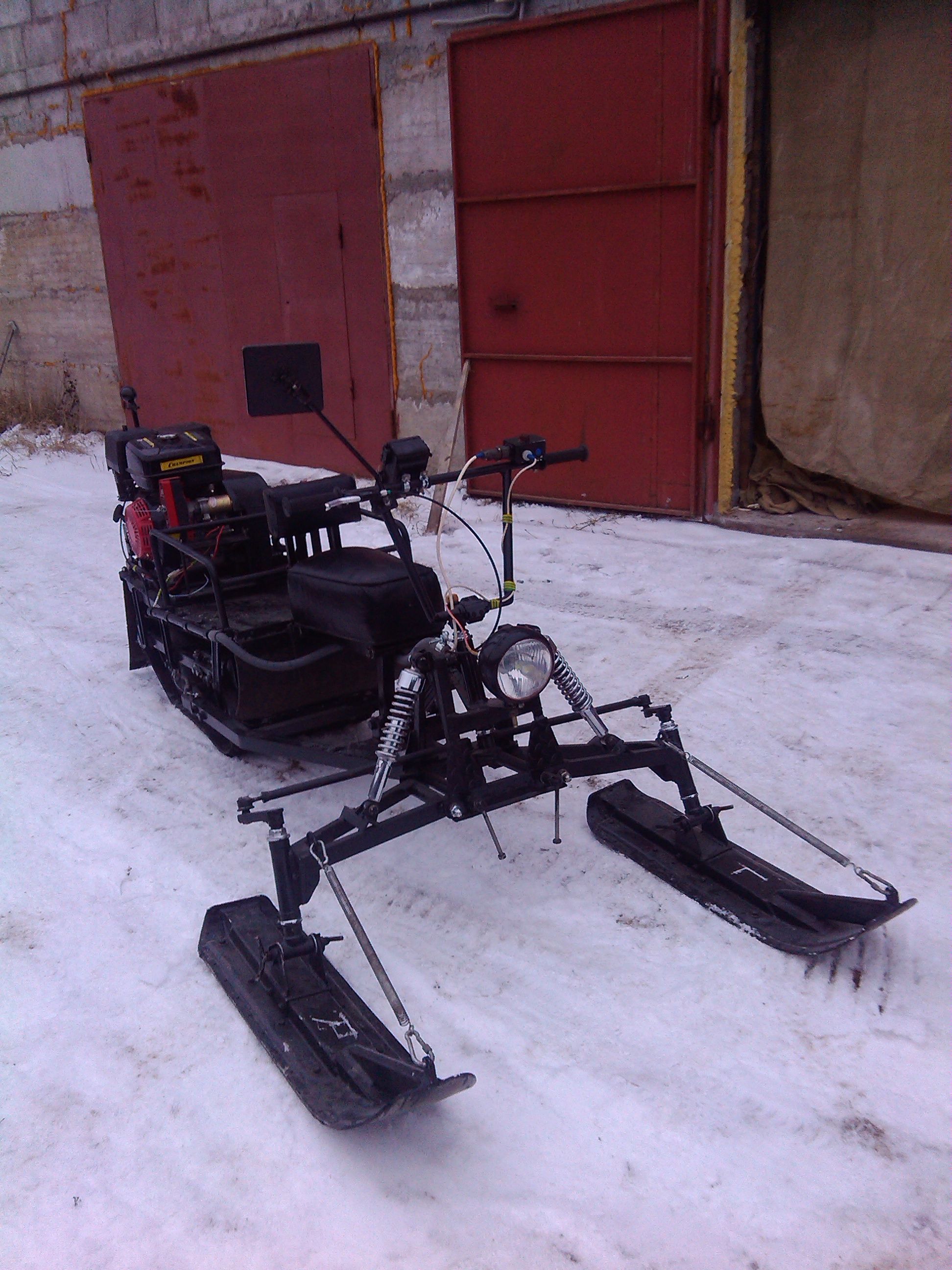

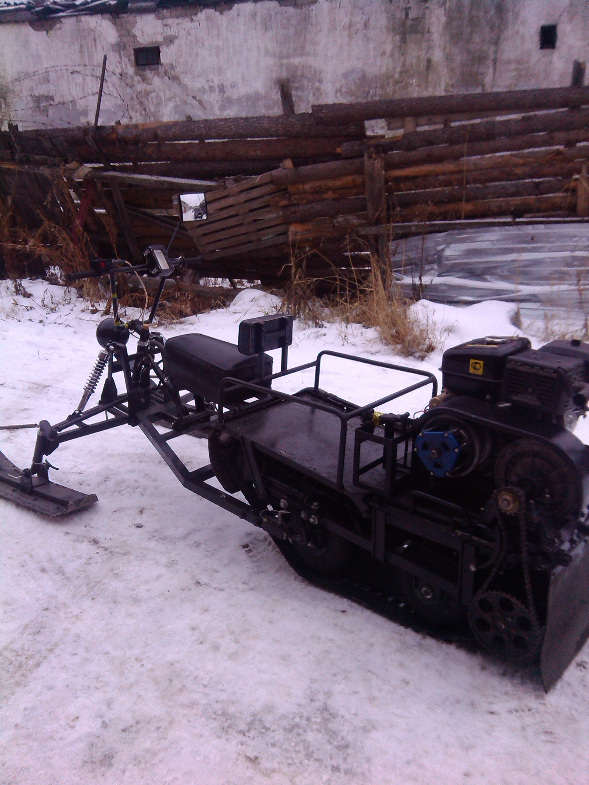

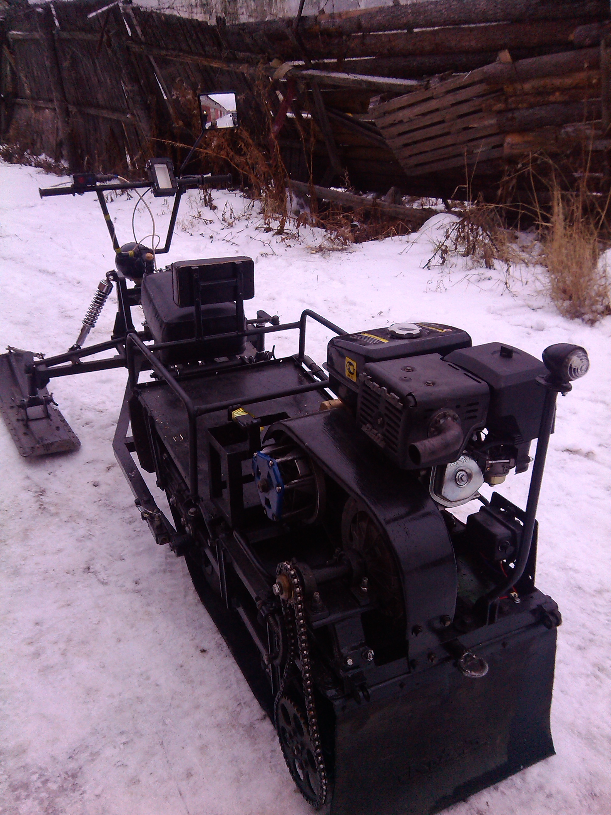

завтра возможно выложу фото нового "снегоколхоза", завтра первый выезд новой модели, машина построена из 2х машин обр. 2012-2013гг.( они стали донорами для нового образца, энтакий "трансформир" ). Взято всё самое лучшее, учтены ошибки предыдущих конструкций ( были травмы ), улучшен свет и доп. оборудование.
Старый 21.11.2014, 17:24   #79
Re: Народный каракат
...Ду-ду..-туту-ту!........Труляля! Новая машина сёдня вышла с гаража и (ура!) пошла-пошла-ПОШЛА!!!.Есть конечна и косяки, но они легко исправимы, в новой машине в целом занизили центр тяжести переваркой рамы ( водитель сидит ниже-лучше устойчивость), улучшена электрика, свет. Но будим еще дорабатывать...сезон уже на подходе. Вот рабочие фото машины:

ЛёёХа, Да тут почти буран )))
