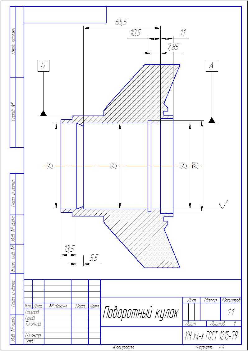

да пока все дело встало в регулировочной шайбе. Просчитать на компьютере её не очень получилось. Роман обещал привезти стандартные кулаки с подшипниками.
Старый 18.08.2011, 11:34   #84
Re: Увеличиваем надежность СТУПИЧНОГО узла ШНивы: один из вариантов
если у кого руки уже горят, то предлагаю чертежи переточки, как я рассчитал, и что получилось у токаря. По прикидкам необходима ещё регулировочная шайба 40х53х5,5(+,015) вроде как то так.

пока всё остановилось на стадии финишной подгонки.
