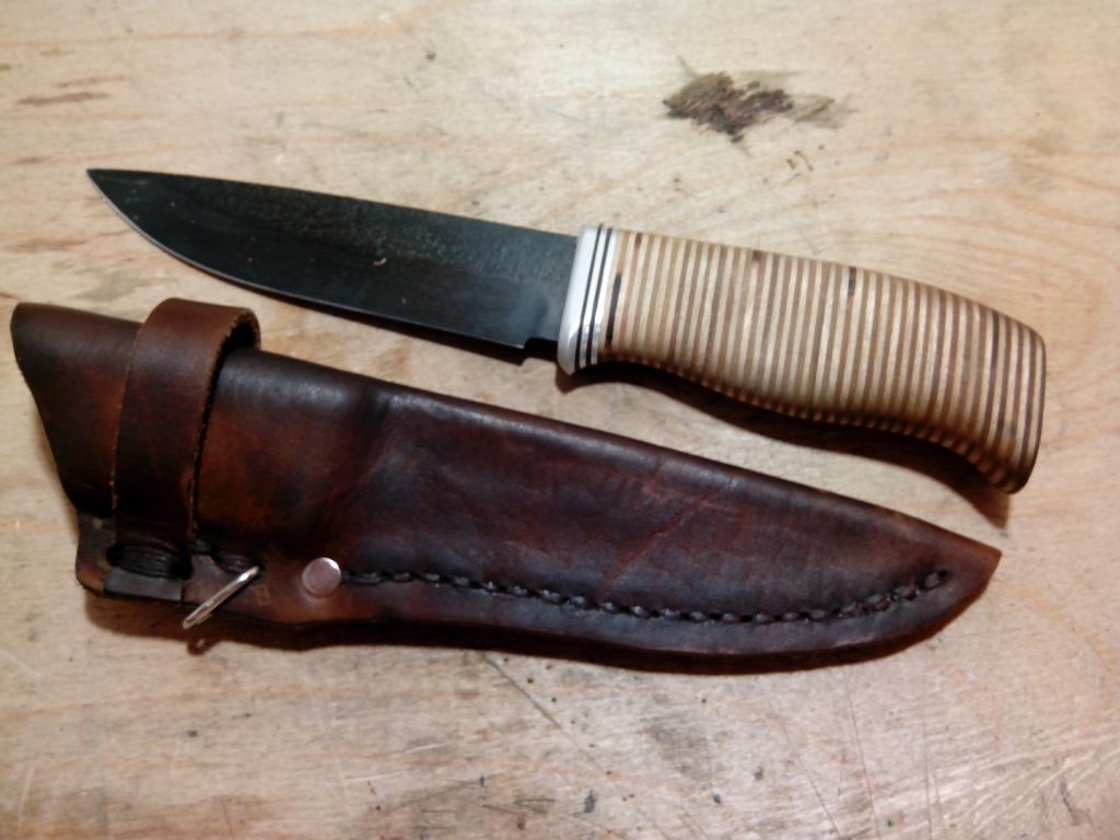

Ну и мой работяга. Клинок - мехпила, обработка болгаркой, доводка на алмазных брусках. Монтаж всадной на эпоксу. Рукоять наборная из фанеры. Больстер - дюралька. Ножны - кожа, пропитана воском.

Re: ПРО НОЖИ
Эт я в курсе про чб телики, я когда этот мост покупал, продавец, когда его искал по закромам, бубнил "неужели их кто-то чинит...." ))))). в Стелсе их списали и уничтожили все...
А нож как-то сам собой вышел такой... делался на от'''бись, побыстрее и попроще, а вышло вона как, любимый теперь, во все леса со мной.
