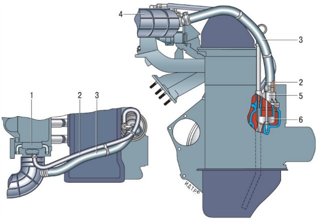

Менял ДПДЗ и заметил что теперь масло в ресивер гонит не через тонкий шланг(там сухо), а через толстый. Уровень масла был на минимуме. Что это???

Geka, тонкий шланг застрало, на толстом маслосъемник не работает...
Неа, он ротом продувается
Это что и как почистить

каким ротором? если у тонкого шланга выход чистый - он не работает.
Старый 17.07.2015, 07:15   #936
Re: Вопросы новичков
снимешь его - эмм снимается вместе со щупом - смотри картинку - там и маслосъемник...
Тема была ж - установка фильтра на тонкий шланг системы вентиляции картера - там все разжевано..
я осенью поставил дополнительные маслосъемники в толстый шланг из 2-х "ершей", а на тонкий шланг фильтр грубой очистки дизеля без отстойника.....
При этом была промыта вся система, плюс голова, заменены датчики...
датчики ДПДЗ и РХХ убиваются быстро маслом - выходит что примерно раз в год надо снимать это все хозяйство - драить и менять датчики, ну или защиту ставить из маслоусадки...
