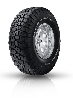

тема про 215-е Муды
Миша, а что скажешь про КМ2 по проходимости, наверно не лучше алл териан?

Я про ети!

Re: Выбор резины и дисков. Справочник до дискам для ШН, шинный калькулятор
Использовавшие КМ1 и КМ2 говорят, что по крайней мере не хуже.
Из колеи должна получше вылезать.
Оллы и рядом не валялись.

Это же очень хорошо, км2 и по цене интереснее и боковая защита лучше. А вот мудов в вездеходе не нашел навено в наличии нету!

Вообще мудричи более подходят для каменистой местности чем для болотисто- глинястой. Но они лучше ведут себя на асфальте- этакая универсальная резина, по моему мнению где-то 50/50 (асфальт/бездорожье). для болотистых и глиняных грунтов нужна резина с более разряженным рисунком протектора, с более развитыми боковыми грунтозацепами и желательно с направленным рисунком и более плотной боковиной, однако эта резина сильно проигрывает на асфальте и часто менее износостойкая. Так что для каждого свой выбор. Но однозначно любые оллы- это не для бездорожья.

Симсон у тебя кузов большой вози с собой тапки на смену для грязи(типа как рыбак бродни)!! А км2 что тоже не производят уже? А запаска фигня можно чёнить подобрать и побюджетнее!
Я про ети первоначально и спрашивал. КМ1 в инете в продаже не встречал!
