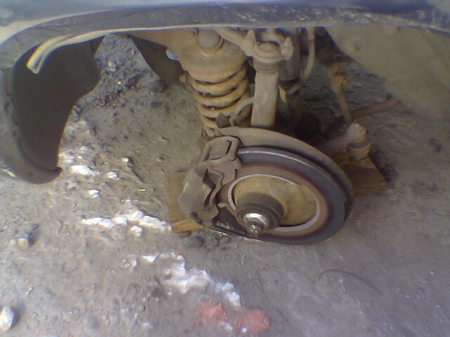

30.06 не доезжая около 15 км до архангельска на скорости около 110 кмч умерла сцепа, естественно, съехал на обочину, машину решил босить, тк опаздывал на работу, чтобы не бросать на дороге попросил знакомого отбуксировать в город. через какое-то время позвонил по телефону ....
получаю инормацию что у машины через 2-3км буксировки ОТОРВАЛО КОЛЕСО..
вызвали эвакуатор(первый пришлось развернуть-протупили информацию что машина без колеса, по приезду выяснилось, что не могут взять на борт в таком состоянии), потерял еще час. перед этим обзвонил несколько СТО, договорился с интер-авто поставить к ним с тем, чтобы начать рмонт 2-го числа.
Машна была готова уже в понедельник.
общая стоимость:
эвакуатор 2100
ступица с диском, колодк (4), подшипник 3500.
сцепа valeo 4500
+ смотри смету интера
в интере скидка по клубной карте составила 455р. (обмыть ремонт).
в итоге почти 20 тыр..
в принципе рад, тк все остались живы и здоровы (кроме левого крыла), потоу как на такой скорости могло быть хуже..можно писать работу о том как вработанное сеа спасаетпри клине ступичного..
Да, последнее "ТО" подвеска проходила около 4000км перед инцендентом.., хорошо, что сцепление не поменял..

Сообщение от Kiri4 Посмотреть сообщение
У меня ступичный клинило на 90 км/ч.. Хорошо, что дорога была влажная
ОТОРВАЛО КОЛЕСО..
Афигеть.И часто колесо отрывает при клине ступичного?Или это плохая запчасть!
Дааа,и в прям повезло!!!!+ за отчет
официальная версия-продинамил поджать подшипник через 2000км после его замены, слишком сильный люфт в итоге...
не часто, особенно, если сразу менять, когда появляется характерный гул..
да, кстати, гула не было...
