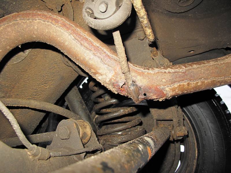

Ситуация как у igor один в один. Только дыра больше.
Я так понял, что этот кусок не заменить. Надо менять целиком. С катализатором дорого. А без него кто нибудь проходил ТО?
И какой фирмы выбрать? Смотрел в Новодвинске без ката..Фобос и еще чего то..

Мне заплатку наварили от другой трубы того- же ф.
Именно на том месте на фото
Правда состояние трубы у меня пока получше...
Спецы сказали по сварке через год- два прогорит..
Походу придется менять..
можно купить трубу фобос или ижора в качестве донора и вварить в свою систему дабы сохранить штатные католизатор и резонатор
И такой вариант рассматриваю.
Где хорошо проварят, кто знает?
В Пинеге проварят лучше всех
А так х.з., полуавтоматом в любом гараже нормально должны заварить, дело то не хитрое
Гаража нет..И знакомых с полуавтоматом тоже..
