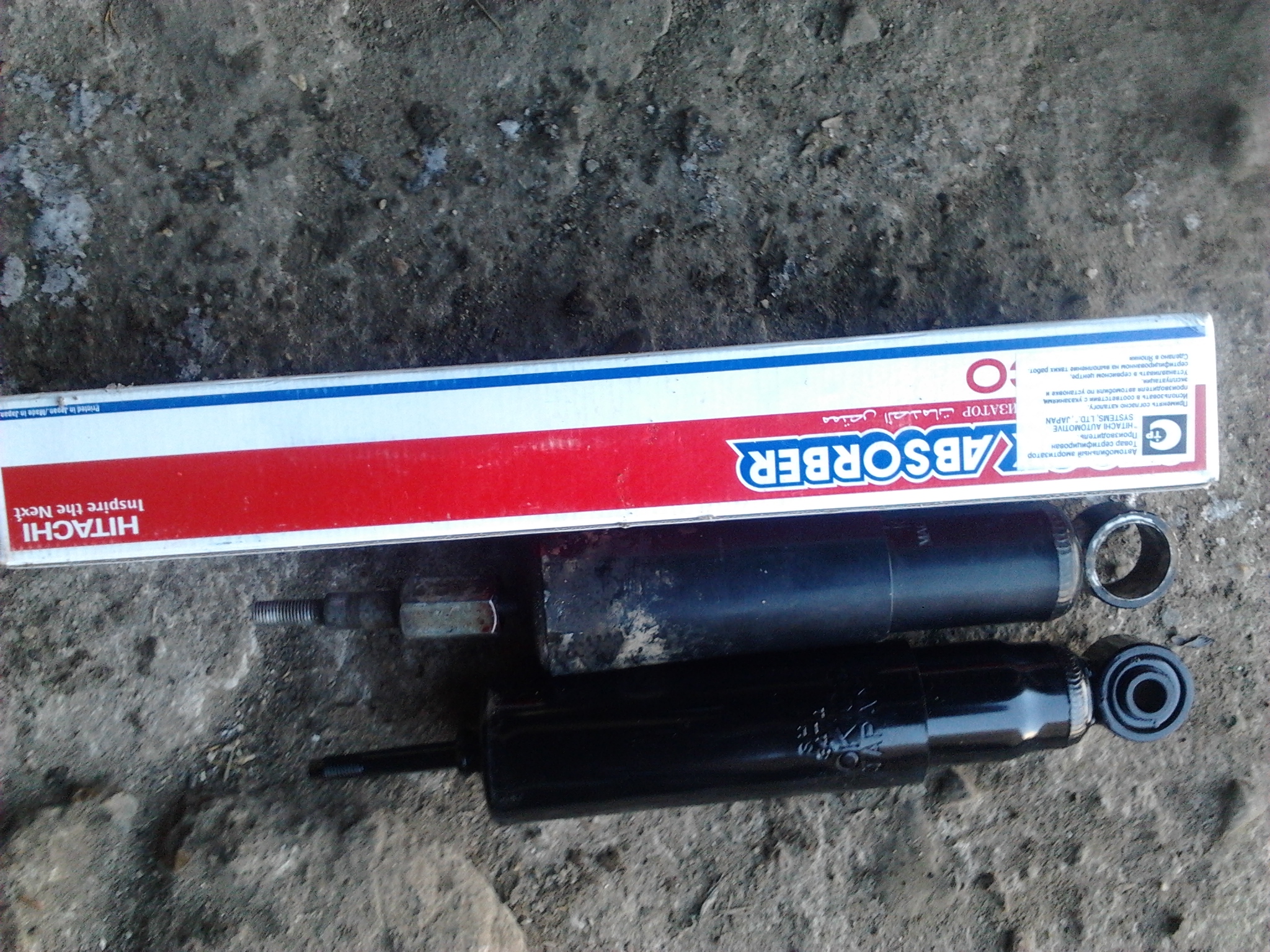

Небольшой отчетик о внесенных изменениях в лифт...
Значит в прошлый год у мну упорно ломало "домики" (верхний кронштейн переднего амма), пока искал причину - несколько раз вставал на ремонты и даже менял одну балку с домиком (или как она там..), просрал из-за этого еще и кругосветку ((((( Причина же была в надставке-удлинителе переднего амма - амм из него на грунтовке выкручивался и происходило в итоге ограничение на сжатие, ну и ...ломало домик...дело это было исправлено путем фиксатора резьбы.
Но....все таки эту самую надставку (удлинитель амма) гнуло со штоком, точнее шток гнуло в районе амма, мну это не нравилось...
Недавно решил поменять резинки верхние (бублики) у аммов и нижние сайленты у их же (болтался один - втулку разбило), у каябы (стояли эти аммы) нижние сайленты оказались не такие как у стандарта и в магах похожего не оказалось, нашел старый рабочий амм каябы и в процессе замены не смогли открутить удлинитель - свернули в итоге шток, который остался в удлинителе...
Помятуя все озвученные проблемы, возникавшие ранее, позвонив Жеке и Дмитрию 967, сел курить родительский форум - проблема оказалась распространенная плюс ошибка при установке удлинителей (так как удлинитель не доходит до амма а "висит" на штоке) - надо было добавлять в это пространство шайбы , тогда бы и не гнуло шток. Потом в лифт комплекте удлинитель по инженерным изысканиям должен быть 2 см а не 4, но 2 см оч трудно сделать....
В общем рекомендовано было идти другим путем, а именно подбором соответствующего амма, о чем я уже и помышлял....
Основная масса остается на штатных аммах (размерах амма), но это при лифте 2-3 см либо с поднятием чашки пружины, у меня же больше и лифт сделан только увеличением пружины не трогая чашку. Соответственно мне родного амма на вылет мало - что и проверили на подъемнике...
Аммы были на форуме подобраны - мне осталось найти, что оказалось реально только под заказ, с учетом котласа...

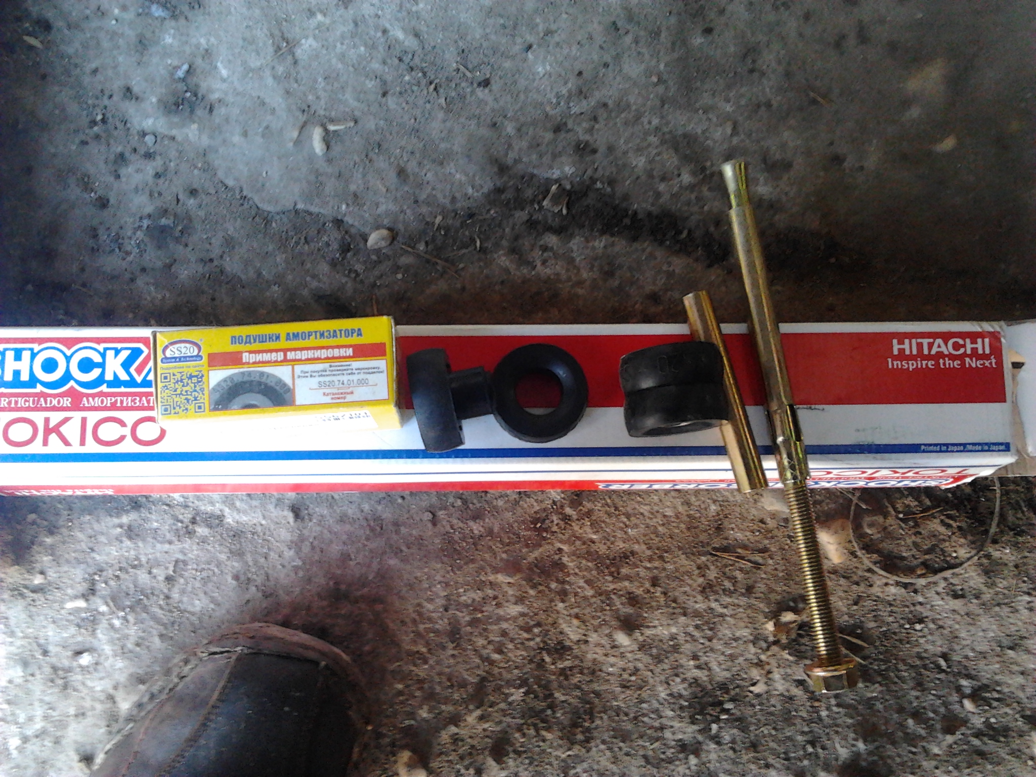

Амм от ниссан-террано, чуть шире нашего, выше в сжатом положении на 2 см (то что и надо!!!), при вылете длиннее на 4 см (!!!), внутренний диаметр втулки нижнего сайлента на 12, у нас на 10, взял (по рекомендациям) анкерный болт на 12 а с него втулку (внутренний диаметр 10) ну и отрезали нужную длину и воткнули.
Амм выписывал масло Токико (производство хитачи) маде ин япан...цена в районе каябы. В купе с пружинами рейд стало чуть жеще чем на каябе...но нормуль...
Да ..бублики использовал сс-20, они с втулкой спаяной с бубликом идут..
Значит счас катаемся....

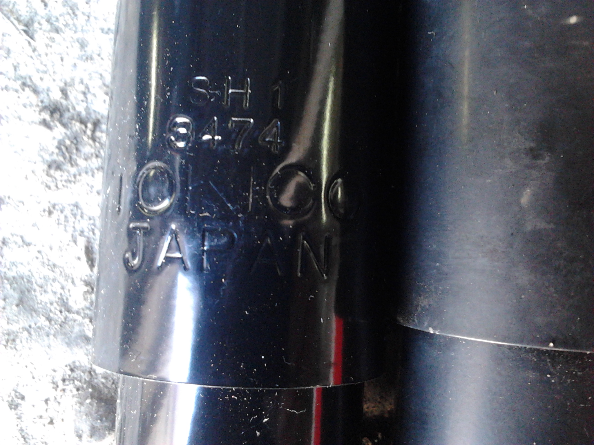

Добавлю по аммам Токико, раз уж инфо собрал и пока не выкинул..
Значит такс:
Е 3474 (есть мас, есть газ-мас (литер Е) - хотя продавцы пишут газ), длиннее в сжатом на 2см, ход длиннее на 4-5 см
Е 2154 (вроде перед) (газ и газ-мяс как 3474) - как стандарт наш
Е 3518 (зад вроде))) - длинней на 2 см, ход больше на 2 см - используют часто при лифте, заводской сайлент выкидывают (идет в комплекте не запрессован), ставят на ура стандартные (процедура проводится все из-за того же большего диаметра втулки в сайленте)
Передние аммы - либо замена сайлента целиком на стандарт, но заводскую запрессовку стараются не трогать и ставят дополнительную втулку (диаметром 12-10 мм), либо растачивают дырку в ухе под больший диаметр.
Ценниг в районе каябы..
При установке бубликов сс-20 ( ss 62101) необходимо чуток обточить нижнюю половину штока амма (снять краску).

Размер 3474 (сам аморт толще- 45 мм.):
сжатый 250 мм., растянутый 400 мм., ход 150 мм.
Выходит. что этот аморт на 17 мм. в сжатом состоянии больше стокового.
Есть еще Е3518 от Исузу Трупер/Опель Фронтера. Размеры: сжатый 240 мм., растянутый 375 мм., ход 135 мм. По цене почти ка Е2154.
