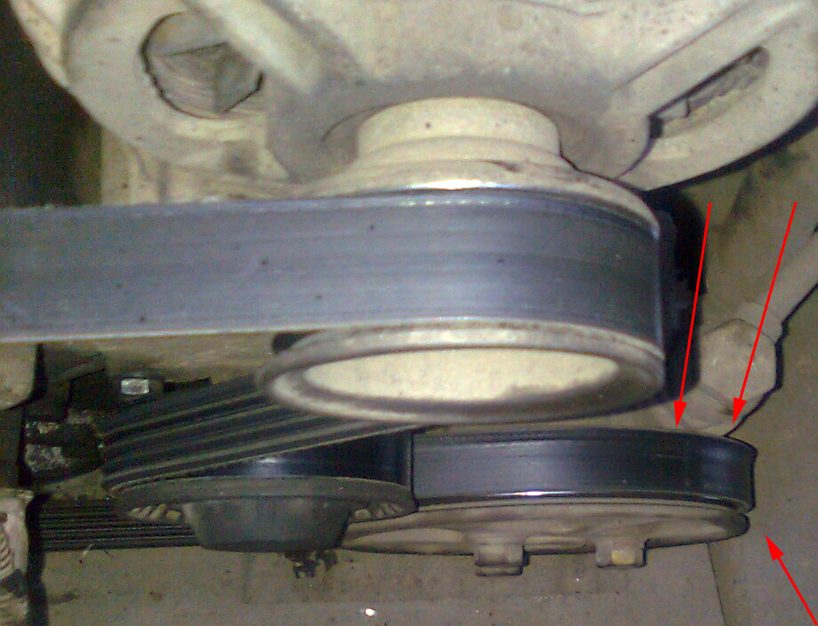

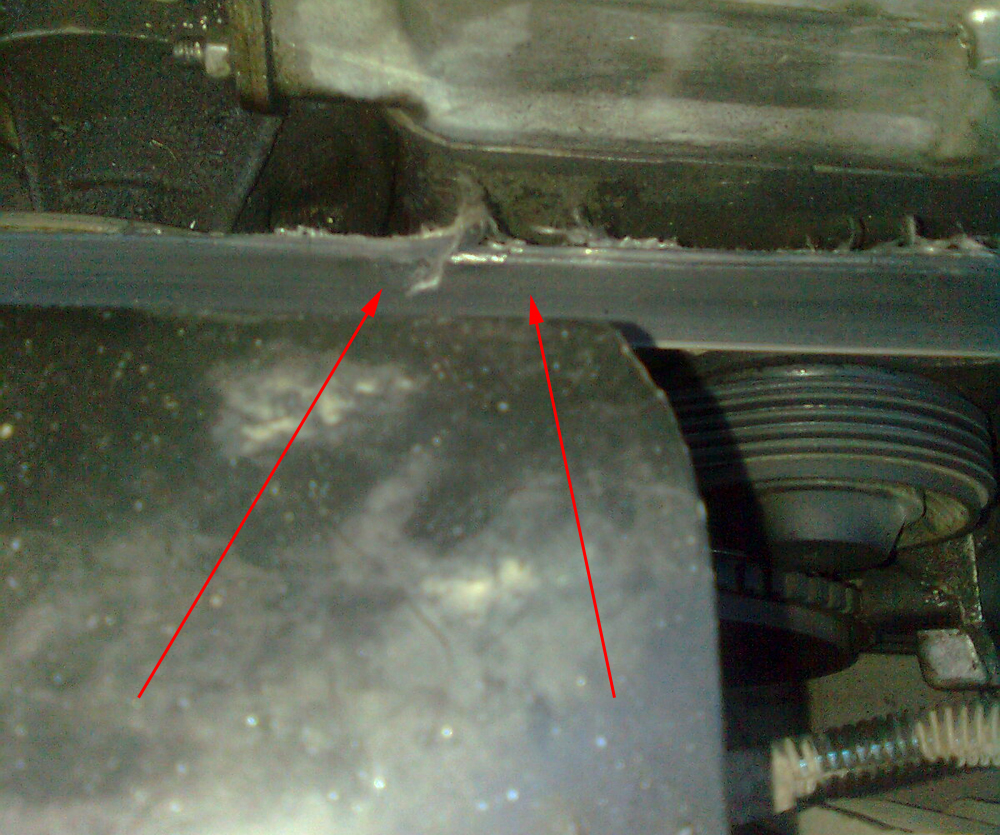

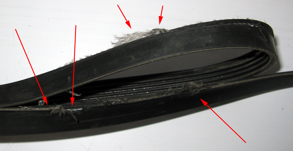

Фото.
После замены роликов натяжных - вылечилось. Больше не уводит.
Еще вариант лечени - гайку под ролик генератора. Вообще внимательно надо смотреть где перекос.
Есть мнение что можно не заметить как перескочет. Проверяте)
А ремень сильно натянут? Помпа еще помрет и подш гены.
