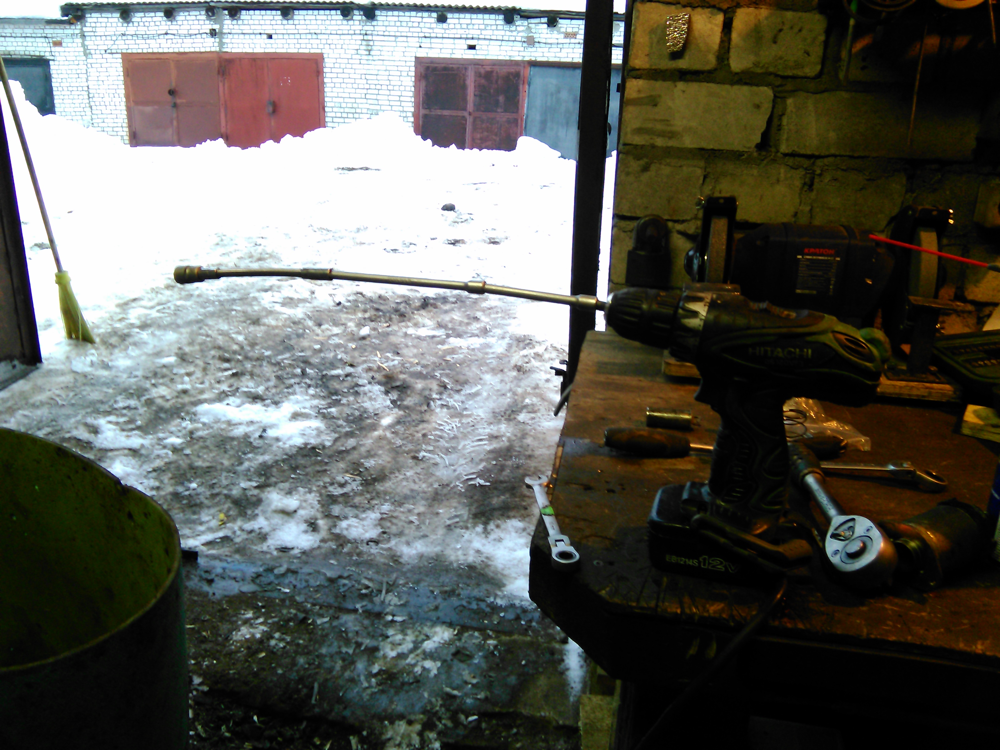

И у меня со стартером проблема - лампочки загораются, но при повороте ключа мертвая тишина - даже не щелкает. Накануне все было в норме. У меня хрень еще в том, что машина стоит у дома, а стоянку лень было чистить - заезжал на понижайке. Вот теперь думаю уже к УАЗоводу обращаться, чтоб вытянул на твердое и завел."
У меня такая же хрень была со стартером, три раза с талкача заводили.
Заменил втягивающее и все ок стало, цена вопроса 500 р и час на замену.
Вот такая штука очень облегчает процесс
И ключик с трещеткой поворотныйна 13.
Защитный экран , когда первый раз снимал, удалил как лишний элемент.
