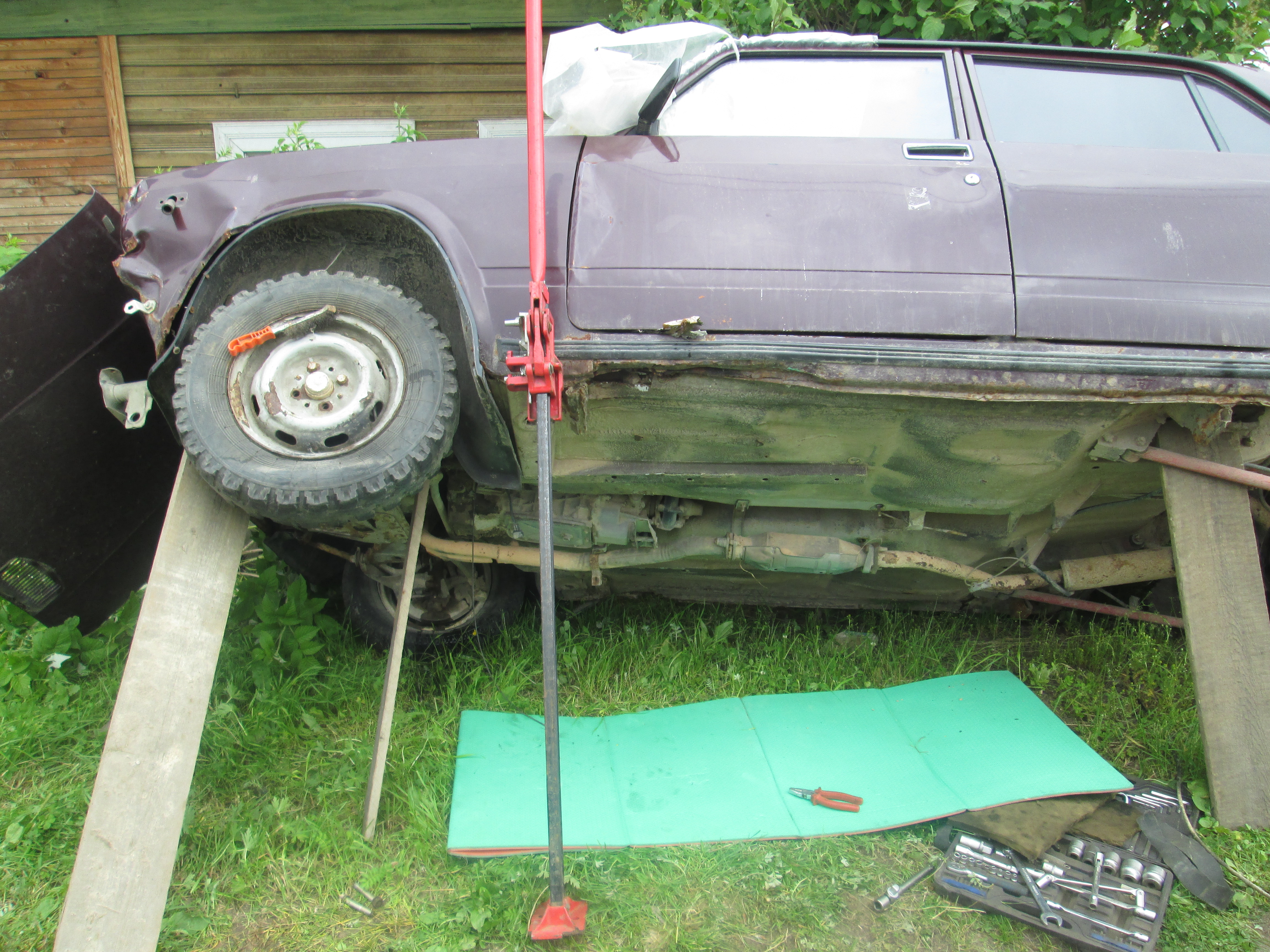

Не смог отказаться от такой халявы, осталось собраться и перекинуть. Да заодно сцепление обновить, а то SACS все таки горит, после чего пару дней еле ехала.
P.S.: Ты кстати че со старой коробкой сделал? Нужна задняя крышка
