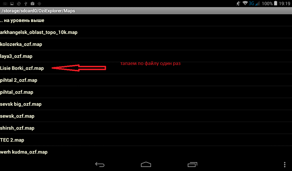

Далее отключаем планшет от ПК и открываем Ози.Нажмите на изображение для увеличения
ID:	9594Видим карту мира(по умолчанию),тыкаем на три точки в правом нижнем углу и жмем Загрузить картыНажмите на изображение для увеличения
ID:	9595. Открывается папка с картами(она прописана по умолчанию и путь можно менять) и выбираем наш файлНажмите на изображение для увеличения
ID:	9596 (Lisie Borki_ozf.map),открывается картаНажмите на изображение для увеличения

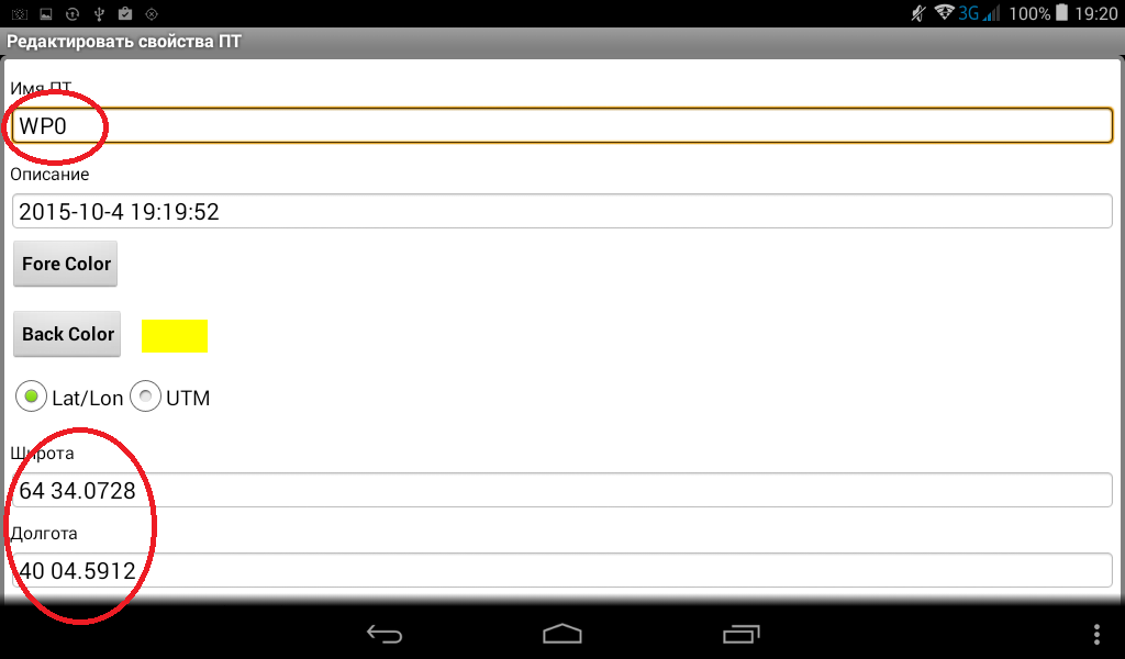

Создаем и забиваем точки на планшете.
Итак,у нас есть карта и справа от нее закралось меню Озика,его в принципе можно легко изучить методом тыка,программа русифицирована. Рассмотрим меню точек.
На карте,в центре имеется курсор,ввиде прицела)),вот куда мы его наведем там и будет создана точка.Чтоб ее создать,наводим курсор в нужное место и жмем желтый кружок на панели инструментов справа,все,точка готова)))Нажмите на изображение для увеличения
ID:	9598. Далее мы сможем работать с этой точкой. Тапаем опять же на три точки в правом нижнем углу и выбираем вкладку Основное меню.Далее вкладку Операции Нажмите на изображение для увеличения
ID:	9599 => Путевые точкиНажмите на изображение для увеличения
ID:	9600 => Список путевых точекНажмите на изображение для увеличения
ID:	9601 => видим нашу точку Нажмите на изображение для увеличения
ID:	9602. Жмем на нее и вылезают опции,с ними все понятно. Выбираем редактировать свойстваНажмите на изображение для увеличения
ID:	9603 и меняем координаты(имя),которые собственно и дали оргиНажмите на изображение для увеличения
ID:	9604,точка переносится по заданным координатам.
