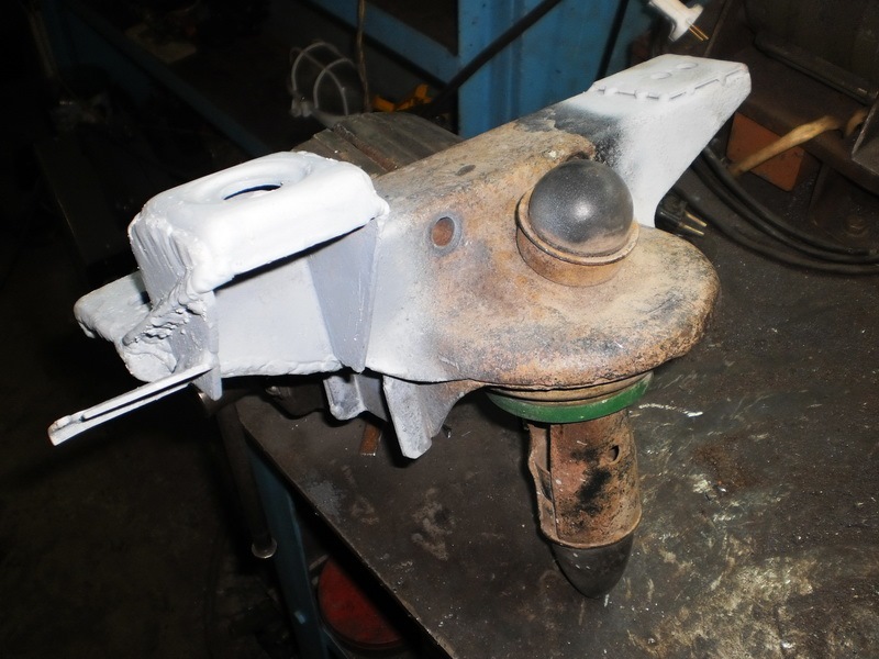

GOOD3ILLA Дмитрий967, вот крепление балки к лонжам.
домики были в свое время проварены - теперь отрывает домик с кусками балки, то есть саму балку уже рвет. скорей всего надо удлиннить отбойник, так как рвет после нагрузок на пробой (прыжки например), только вычислить - на сколько надо удлиннять отбойник (от 1 до 2 см)

GOOD3ILLA, лонжероны пока не буду усиливать, это уже под лепеточку потом...

думаю, может амморт штатный поставить? Твой стоит от более тяжелой авто + возможно хода не хватает. Везде по чуть-чуть и результат!
