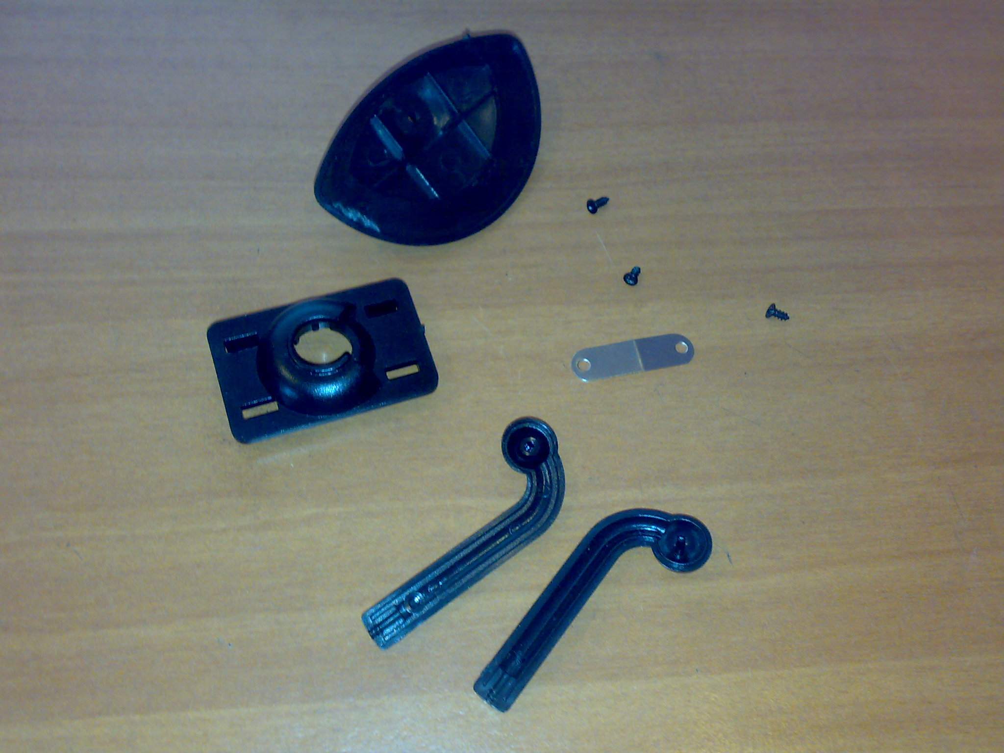

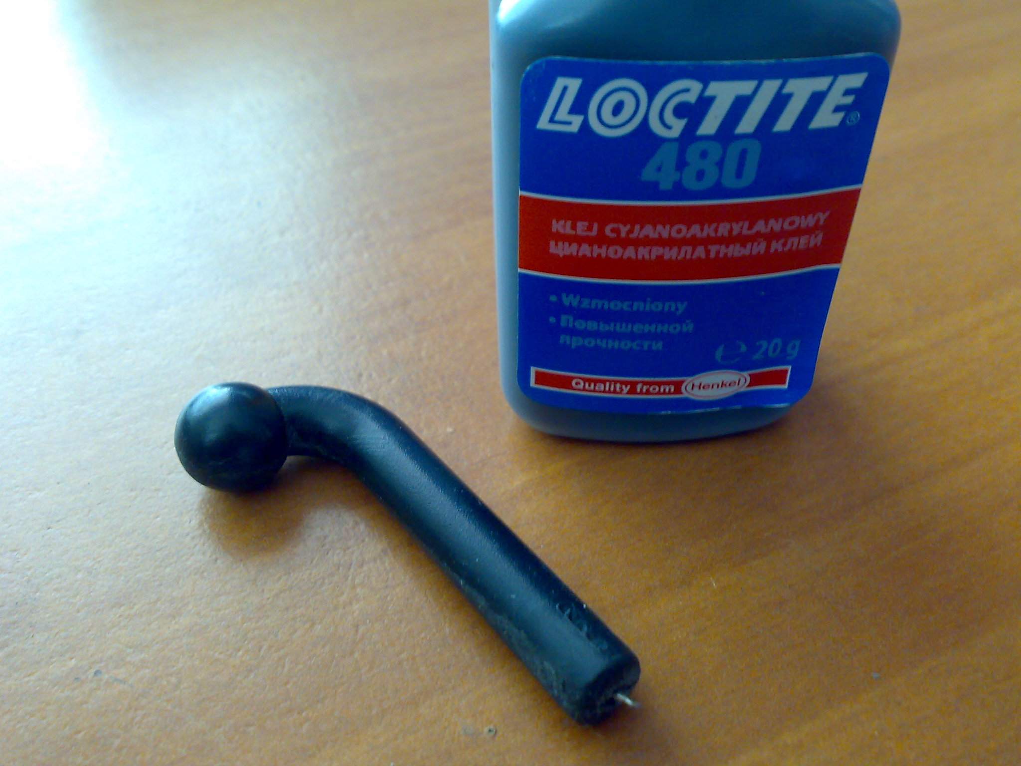

Винипух, ну у меня примерно такой же пока валяется..
я у него крепление малость переделал (фотки нашел, но не все).
разобрал крепление, проармировал скрепкой, залил быстросохнущим клеем, нарезал резьбу на 8мм (рукой, без держателя, т.к. стенка тонкая, что б не скосить. кронштейн из нержавейки, покрасил, к пластику крепил винтиками на 4мм, как то так)))
место установки выбирал по принципу "не навреди" - хочу все же родной дисплей попозже поставить. ну и если очень надо, можно снять сей девайс и убрать на полочку.
с подобным кронштейном на ШН-панель место найти тоже можно.
