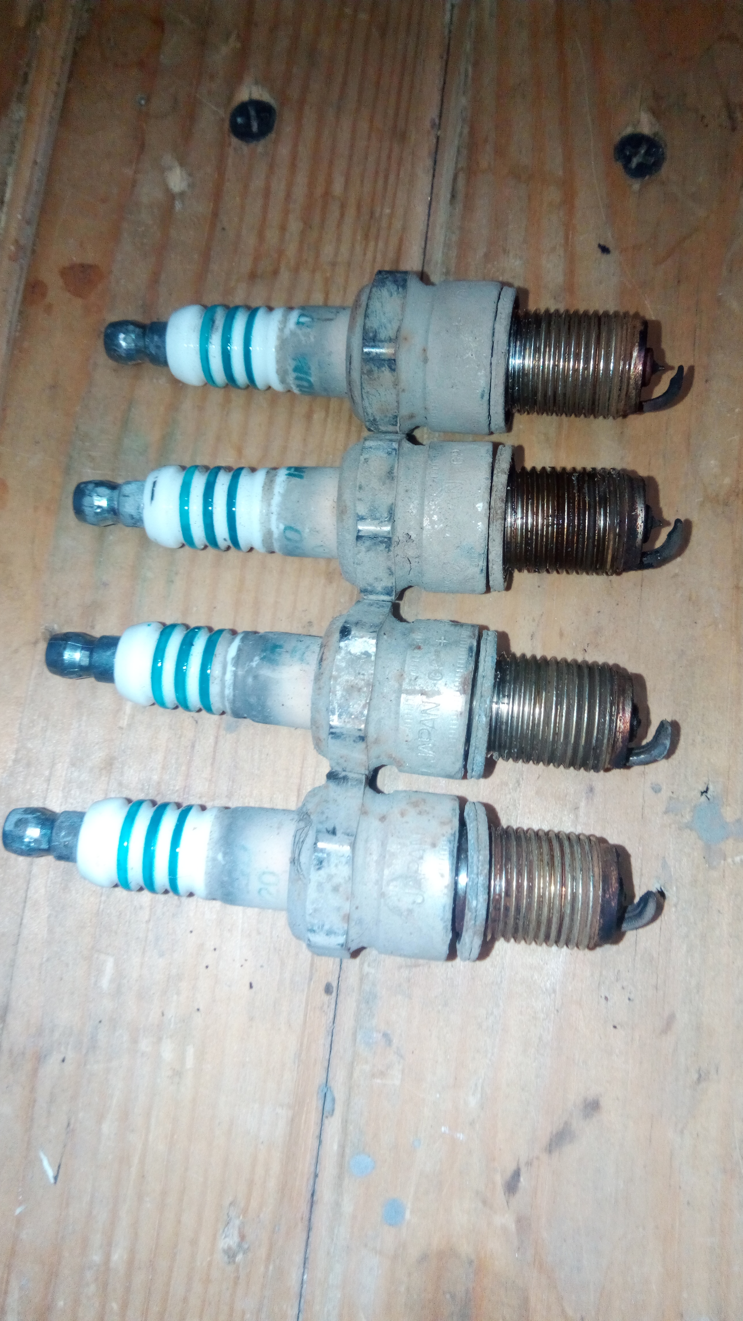

Я свою оживил наконец то. Дело было в свечах. Денсо иридиевые кончились на третий год, но 100тыр точно не прошли. В первый год заводилась и в -36
на двух свечах центральные электроды и вовсе прогорели

Нафига на шниву иридий дорогущий ставить? Бриск и прочие подобные дешевые, тыщ 15-20 проходят, поменял и хорошо. А иридий действительно 100 тыщ у меня на Лехусе ходили без проблем. Видимо все дело в самом двигателе и топливной аппаратуре...
