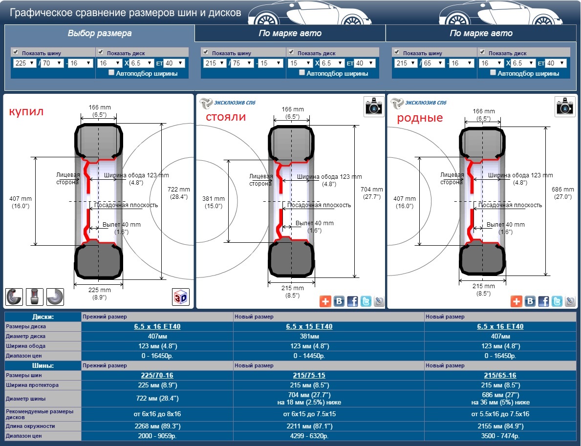

пришли мои гудиеры, пока впечатления странные какие-то...
по ощущениям будто прицеп отцепили. машина рулиться гораздо легче стала и разгноняется заметно лучше.
не понимаю откуда такой эффект взялся.
новые колёса чуть больше тех что стояли 225\70 R16
углы у бампера я отрезал летом, теперь вошли хорошо, но при каких-то положениях трут подкрылок сверху.
думаю замена пружин на +1 от иЖтехно решит проблему.
Колесо вместе с диском весит 20.3кг, примерно столько-же весит и 215\75 R15 Maxxis AT-771 на литье
чуть позже фото сделаю и ощущения от резины в кучу соберу

подвеска была стандарт, теперь пружины поставил иж техно +1.
внешне почти такие-же как стандарт, от силы на 5мм больше.
но когда ставить стали, то пришлось машину еще на 3-4 см домкратить, не влезала на место штатной.
у меня отрезаны и подогнуты углы переднего бампера, так что ничего с боку не задевает,
но на больших кочках резина чуток тёрла за локер сверху.
теперь нигде не задевает.

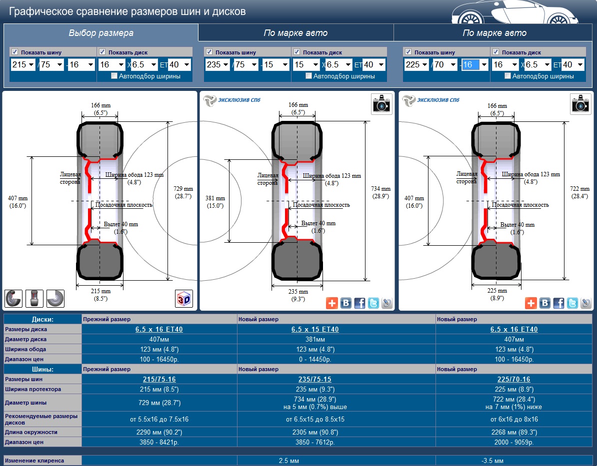

у кого-нибуть была резина Hankook Winter i*Pike RW11??
хочу себе на следующую зиму приобрести в размере:
Hankook Winter i*Pike RW11 215/75R16 103T (шип.)
чуть повыше будет, почти на равне c 235\75 R15,
но уже на 2 см каждое колесо, легче ходовой в снегу будет...

Был такой ханкук, норм покрышки для зимы, злые. Уже 4 года у след. владельца на шниве, пока проблем с ними нет.

Гумно. На лехусе были. Скользкую дорогу ваще не держат. Особенно если на дороге каша снежная. Только для асфальта и лёгкого бездорожья.
