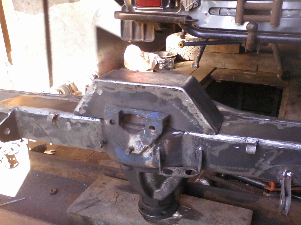

далее начался процесс выпрямления балки (для контроля к торцам балки приставлялись 1,5 метровые "маяки" и делался промер между ними в двух плоскостях. Этот процесс не сфоткал, но будет далее при контроле работы.
здесь сфоткал неудачную попытку, впоследствии домкрат был перенесён ближе к концу балки и упирался одним концом на упор в виде чурака, а другой стороной на торец балки (фото чуть подправил)

После выравнивания срезал всё лишне-выступающее, заранее отметив места нахожения, чтоб потом приварить на свои места

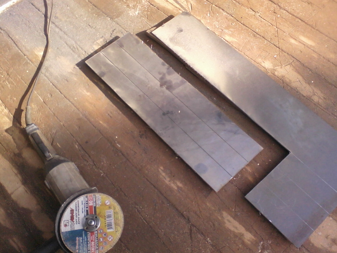

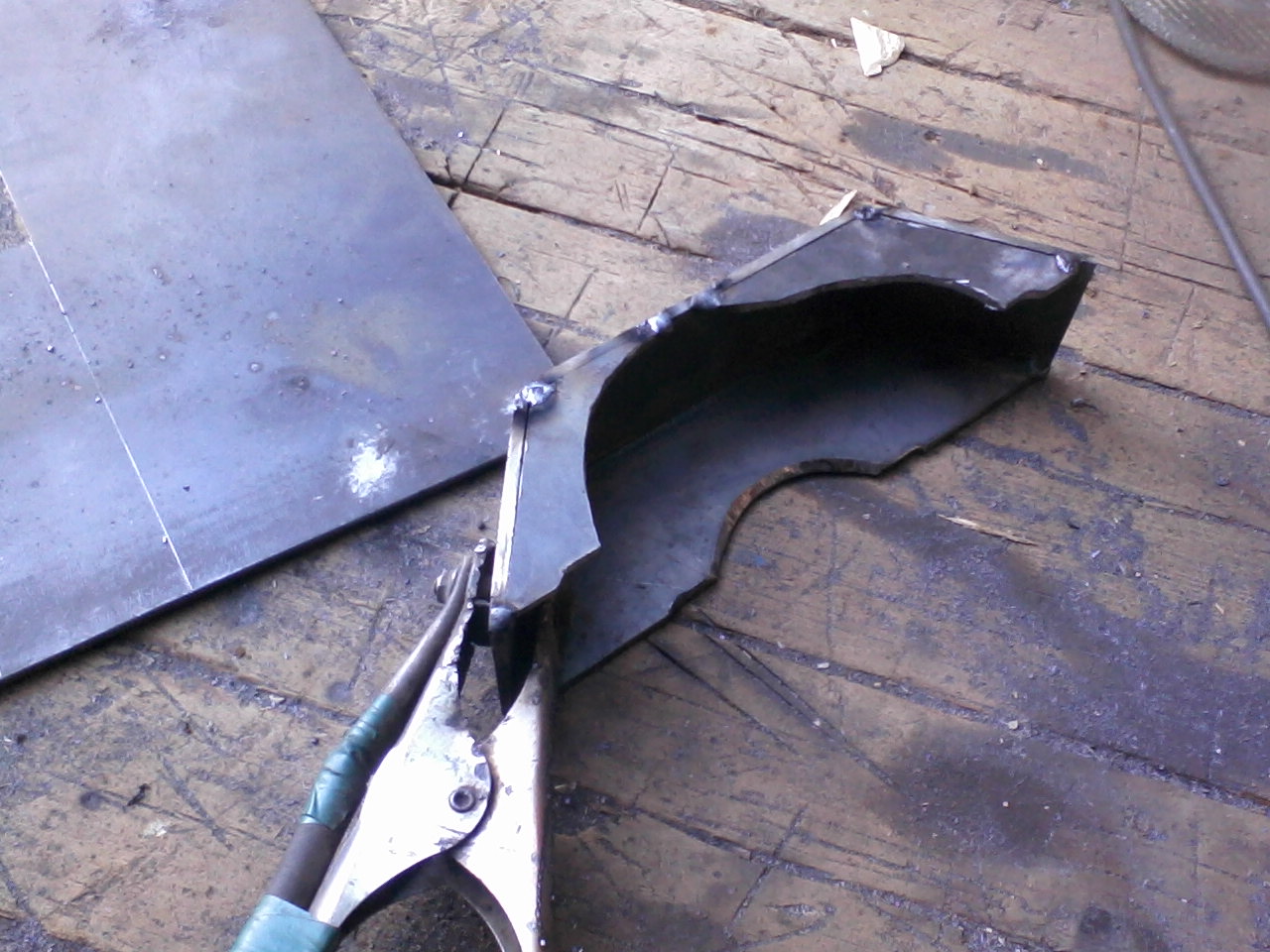

В качестве усилителя у меня был припасён кусок 4 мм листа. из него вырезал заготовки, в местах гиба сделал прорезь примерно на 2/3 глубины, загнул и проварил

подогнав заготовки обварил их (сначала точками по углам , потом между, потом ещё и ещё с промежутками на остывание)

Привариваем всё ранее отрезанное на место, уши верхних тяг сделал новые, т.к старые в процессе отрезки стали маленькими

Для обеспечения жёсткости в продольной плоскости авто был изготовлен ещё вот такой усилитель

После все швы зачищаются и проверяется качество работ. Все замеры делались на расстоянии 1,5 метра. У меня в горизонтальной плоскости (схождение) было отрицательно 23мм стало 0. а в вертикальной плоскости (развал) было отрицательно 20 мм и вот тут я немного перестаравшись перетянул балку на 4мм. (Т.е развал у меня 4 мм при замере на 1,5 метрах)
