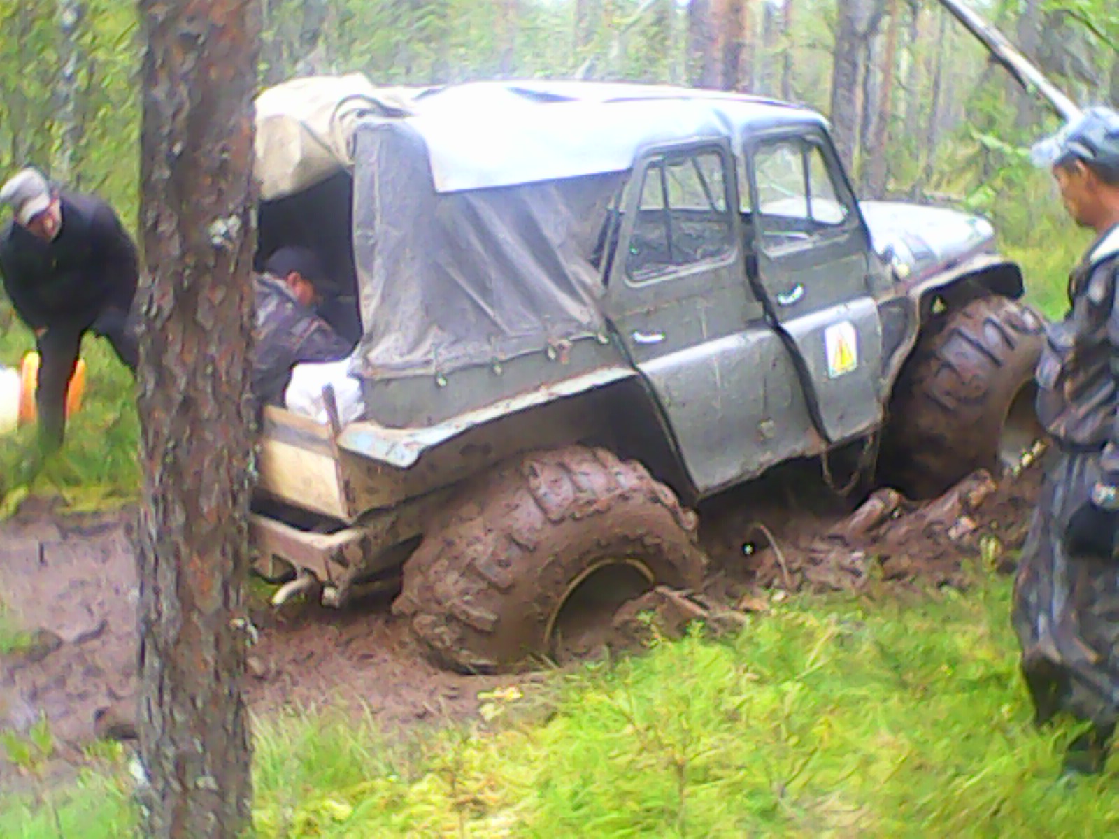

неделю назад в очередной раз ездил на вездеходе по старому зимнику, но теперь водителем был я
