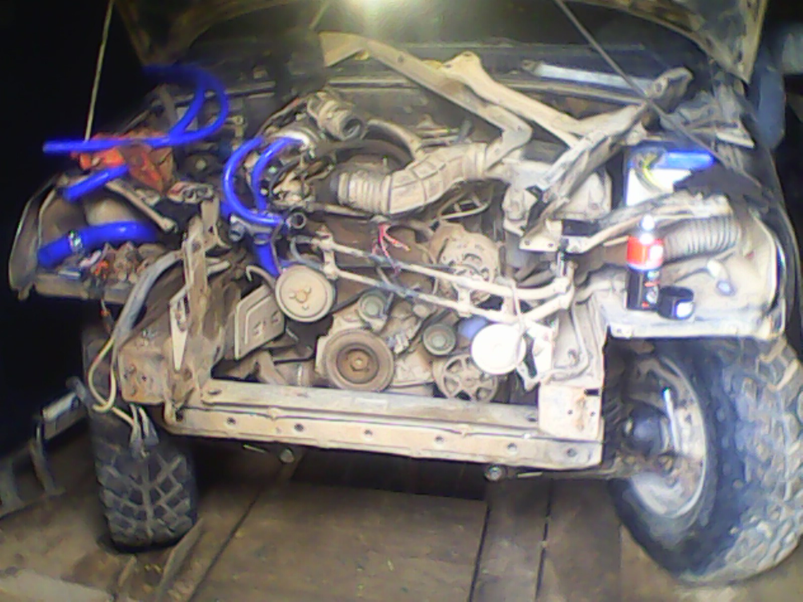

на днях лопнул патрубок охлаждения, идущий на печку. лопнул рядом с хомутом у двигателя. хорошо что уже пару месяцев приготовлены новые силиконовые патрубки с увеличенным количеством слоёв армирования
на разу ставлю новый термостат и радиатор(т.к старый чуть мокрил).
дак вот для удобства снятия и установки радиатора вместе с вентиляторами отрезал и сделал на болтах поперечину над радиатором Нажмите на изображение для увеличения

а
дак вот для удобства снятия и установки радиатора вместе с вентиляторами отрезал и сделал на болтах поперечину над радиатором Вложение 10153
Отличная идея. Вентиляторы можно местами поменять. 2-й редко крутит, пусть поработает за 1-го. Но у тебя уже наверное все и так как не на стоковой.
