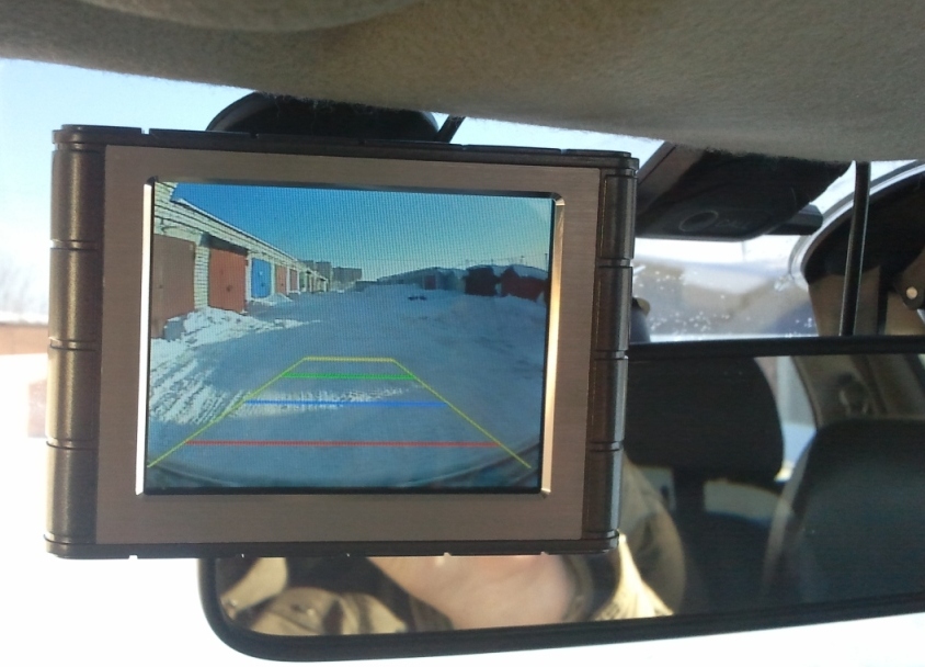

Сейчас, когда на дальняк иду ставлю на присоске по центру стекла. Раньше ставил около зеркала заднего вида, но сей-час там монитор камеры стоит.

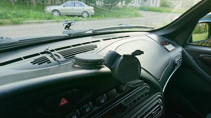

Предлагаю мой вариант крепления навигатора/телефона

"Переходник" слеплен из холодной сварки, обработан напильником и наждачкой, приклеен на скотч. Сверху на скотч приклеена пластмассовая пластинка, а к ней - крепление для навигатора/телефона. "Переходник" лепил на разделительном слое - полиэтиленовой пленке, разместив ее в нужном месте на приборке.

Мне так больше нравится, и воздуховод не закрывает. Спасибо.

Пожалуйста. До сих пор пользуюсь таким креплением, по разным дорогам ездили, и телефон крепил и навигатор. Все держится хорошо, не дрожит и не отваливается. Я еще в заглушку (в ряду где кнопки) врезал USB разъем, питание подключил к преобразователю с 12В на 5В, его внедрили ранее в сервисе. Я от него отрезал мини USB разъем и подпаял к USB разъему в заглушке. Так что питание навигатора рядом, подключается коротеньким проводником. Фото, при необходимости, могу сделать.
