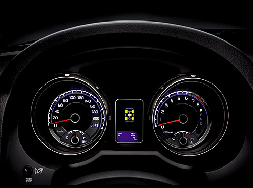

Я свой движок на рабочую температуру не могу вывести в -30
Кстати, вопрос - а какова рабочая температура? Почему спрашиваю - на 10-ке у меня до 90 градусов движок нагревался только летом или в сильной пробке. На Шниве почти сразу после начала движения (прогрев и 5 минут езды) датчик показывает под 90 и это в 30 градусный мороз!!! Переживаю насчет лета...

mws, у меня не показывает температуру, у меня просто стрелочка и шкала, поделенная на 4 деления, рабочая температура - ровно середина
вот моя панель приборов, датчик температуры справа внизу, под тахометром

не-не, стоял в пробке, так когда еще не холодно было, так нагрелся до примерно до 100 и слышно было как заработал вентилятор, а потом температура упала чуть ниже 90 - термостат рабатает. Просто при движении стрелка всегда держится в районе 90, вот и думаю нормально это или нет?

Стрелка врет. По приборке показывает 90, по компу 80.

mws, у меня и по прибору и по БК 90. Регулятор температуры печки поставь в максимум и включи вторую скорость вентилятора - посмотри как себя температура будет вести.
