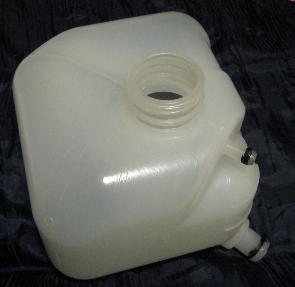

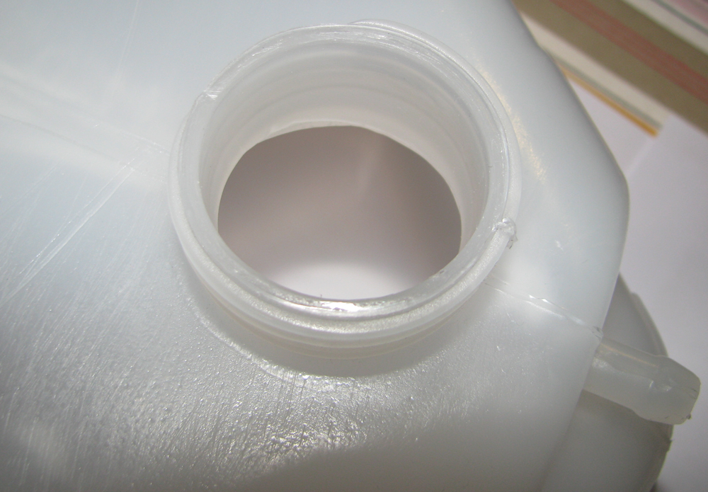

Не покупайте бачки на рынке. Наплывы даже на резьбе. Крышку плотно закрутить невозможно.
Покупайте у дилера. Цена такая же. Еще и с ким то уплотнителем штатно идет.

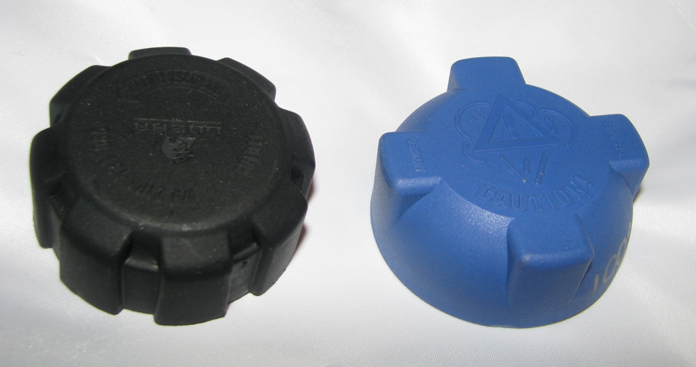

Ну и крышки. О сколько нам открытий чудных готовит крышка от бачка ОЖ!
Немецкая и luzar.
Можно слить тосол с бачка как на последней фото.

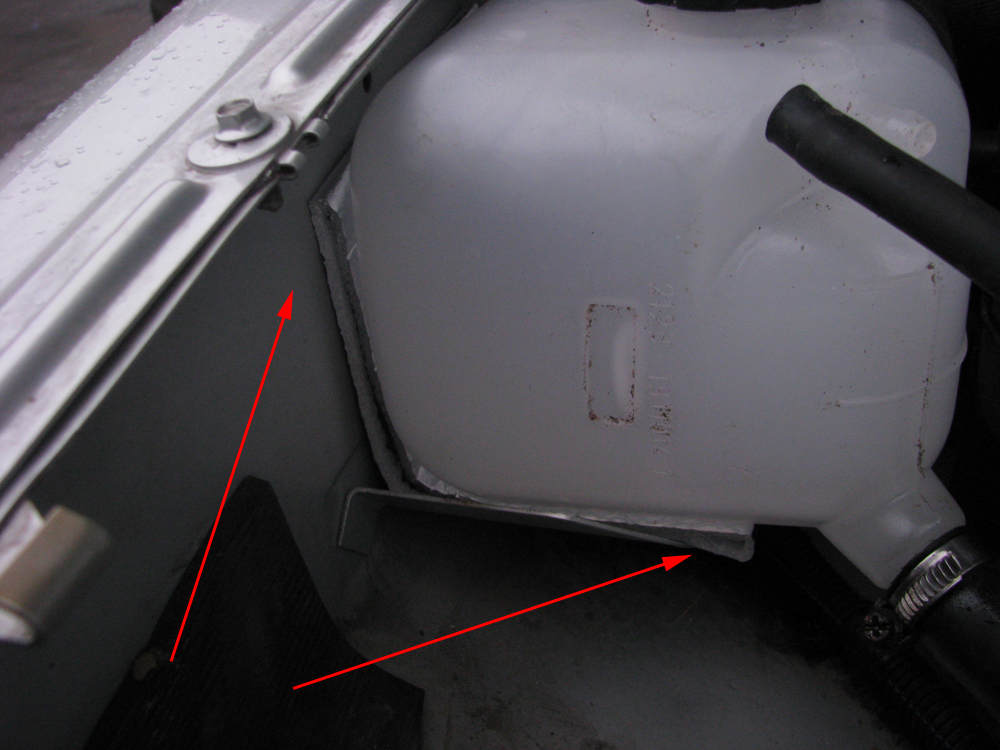

Ну и не забываем подкладывать уплотнитель под бачок.

ага лузар 70руб а немецкая аж 100! Интересно, действительно немецкая? Лузаровская сварилась на 10-ке за 3 года.
