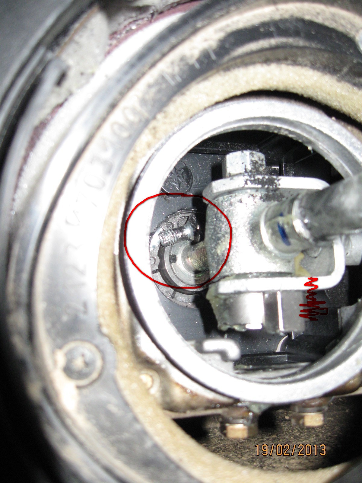

НАШЕЛ ПРИЧЕНУ, машин 2012 год 9 000 пробег,давно уже,периодически,плохо включалась то первая то вторая или с третьей, не мог на вторую.В сервисе попереключались, притрется, не парься, а я запарил и нашел.Этот болтик стоит на пластине-рычаге, который без нажатия, не дает включить заднюю.У меня задняя, как сейчас понял,включалась без применения силы и могла включиться по ходу вперед..

Машинка 2004г, пробег 94000. История получилась как у Sergey184. Передачи включались время от времени не чётко. После прочтения предидущего сообщения решил снять пыльники с рычага КПП. Картина открылась не радостная.
Вернуть в рабочее состояние было быстрее чем выковырять все ошмётки
Гайку М8 и болт М6 (с обычной головкой) завернуть никаких проблем не составило.
Узел под замену, ну а пока катаюсь с таким и прошёл около 3т.км- полёт нормальный.
