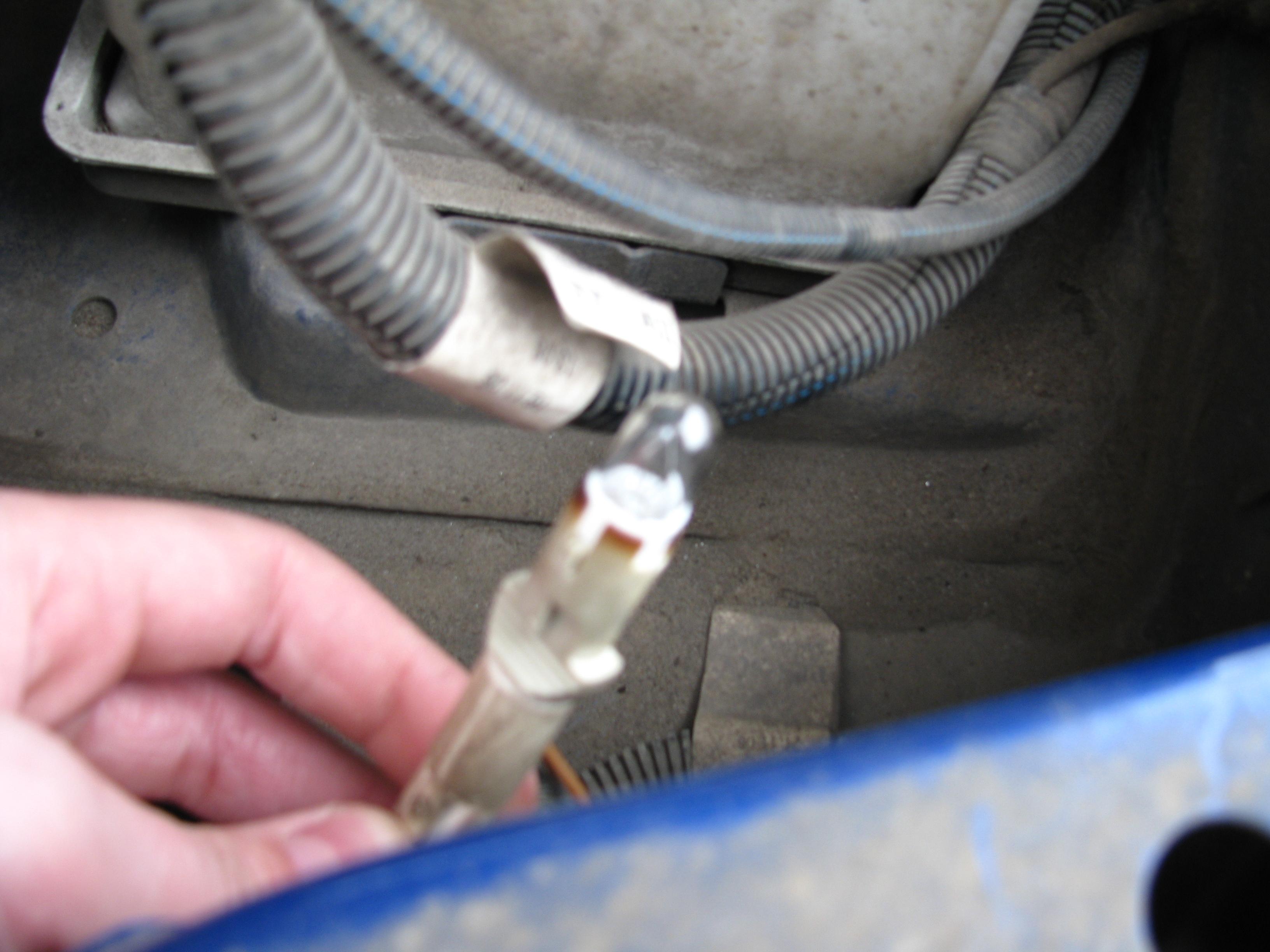

Патроны габаритов
Перегарел у меня правый габарит, купил 2 лампочки полез менять...и о чудо: старая лампа, сгорев отожгла оставшиеся 2 усика, зажимавшие её. Попытка просто заменить лампу привела к детской игре в рыбалку при помощи провода, 2х стороннего скотча и нецензурной лексики, "желудь" был пойман. Как выяснил на главном форуме, этих патронов нету в продаже и купить их можно только вместе с фарой, или "если при разгрузке фуры продавцы ее разобьют и патрон вынут"(с) продавец в Астра-Авто.
Изучение левого патрона с целыми усиками привело к мысли зажать контакты в общем надыбал дома фторопласт. И проложил между лампой и усиками. А на патроне без них просто заклинил им же контакты с 2х сторон.
Отсюда вопрос: есть еще варианты решения данной проблемы? на главном форуме народ светодиоды ставит, но как то меня не воодушевила эта идея.

Старый 04.05.2009, 15:53   #7
BLaCK
Аватар для BLaCK
Регистрация: 22.03.2009
Авто: Форд Ренджер
Сообщений: 870
Изображений: 23
Вес репутации: 77
Репутация: 622
Re: Патроны габаритов
К вопросу об извращения:
ну вот как то так это выглядит:
И еще: если габариты включить, то попадать этим патроном получается гораздо быстрее
