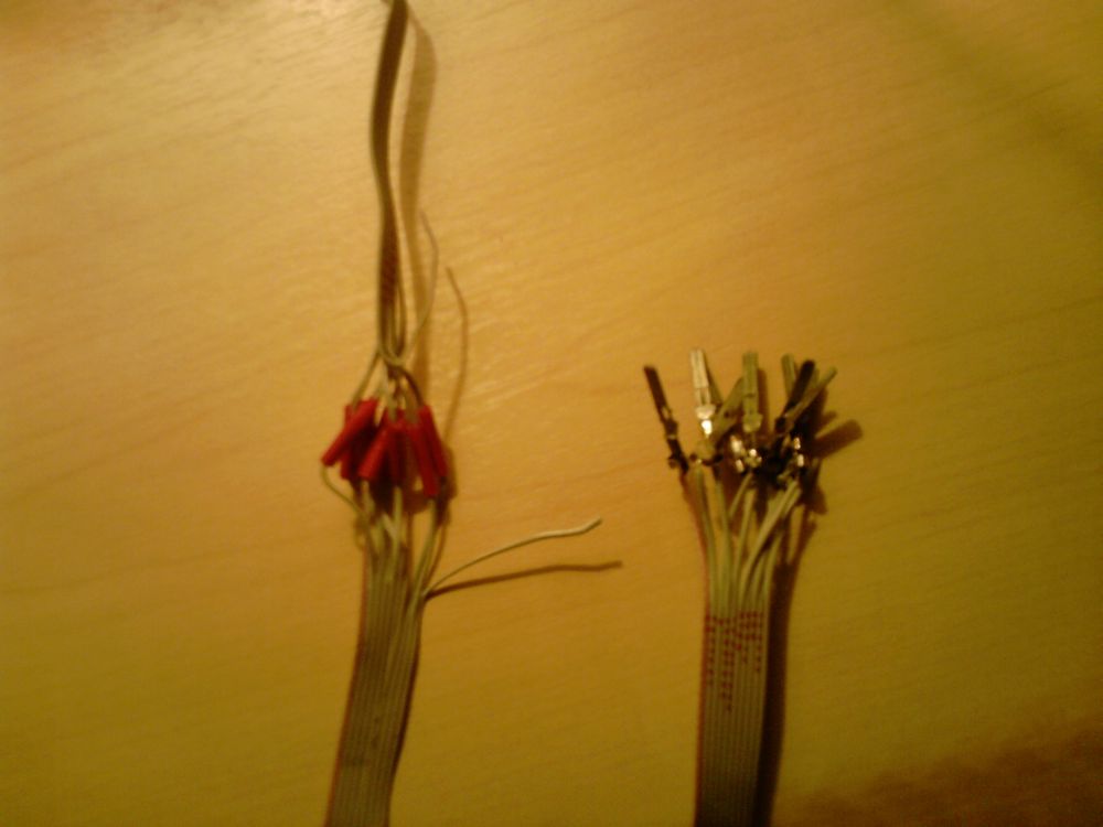

Вот приобрел МК VG1031U у Windy со скидкой за что ему огромное спасибо.Валентин,шлейф я наростил(ну и замучался я спайвать эту волосню).Прикрутил комп к крышке зеркала при этом сделав 4 отверстия под саморезы и одно отверстие под шлейф(гдето 10*15 мм)и все заизолировал.Вот фоткиНажмите на изображение для увеличения

greativ когда все установлю могу показать если конечно еще интересуещься.Выложу фотки всего процесса установки

GOOD3ILLA, Нормально так получилось!
Шлейф решил назад вернуть, чтобы провода не удлинять?
Когда будешь подключать и испытания проводить?
Выкладывай, сделаем инструкцию для форумчан, вроде FAQ по установке БК
Да Windy,шлейф решил вернуть на место т.к.он более компактно ляжет под обшивкой и его проще будет проложить.Вот когда подключать буду не знаю,гаража нет а с работы прихожу уже темно если только с фонариком попробовать или в воскресенье днем.А фотки обязательно выложу как и обещал
