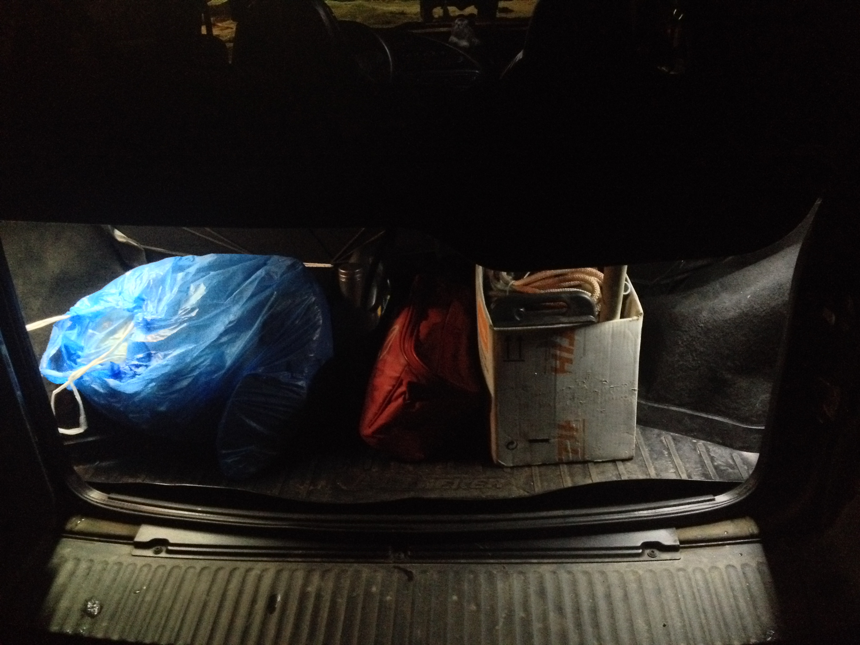

Ладно выложу как есть зато все мелочи видно.
Вот вид багажника при включенном свете.

Как выше написано я купил противотуманки самые дешёвые и провод сечение 0.75 длиной 2 метра(длины как раз хватило с запасом). Ну а дальше по стандарту:
1. Разобрал обшивку багажника
2. приметил места куда поставить
3. все провода спаял.
4 Подсоединил к стандартным проводам освещения салона.
Всё заработало как надо свет получился яркий, теперь все видно в багажнике.

Ну вот закрепил как надо оба,вроде смотрятся хорошо.
Жаль моя фото и видио техника не способна нормально снимать ночью,светит не сильно но вполне хватит для разгрузки машины в потёмках на даче.

Добавил сюда, чтоб не кланировать Установил подсветку в багажнике

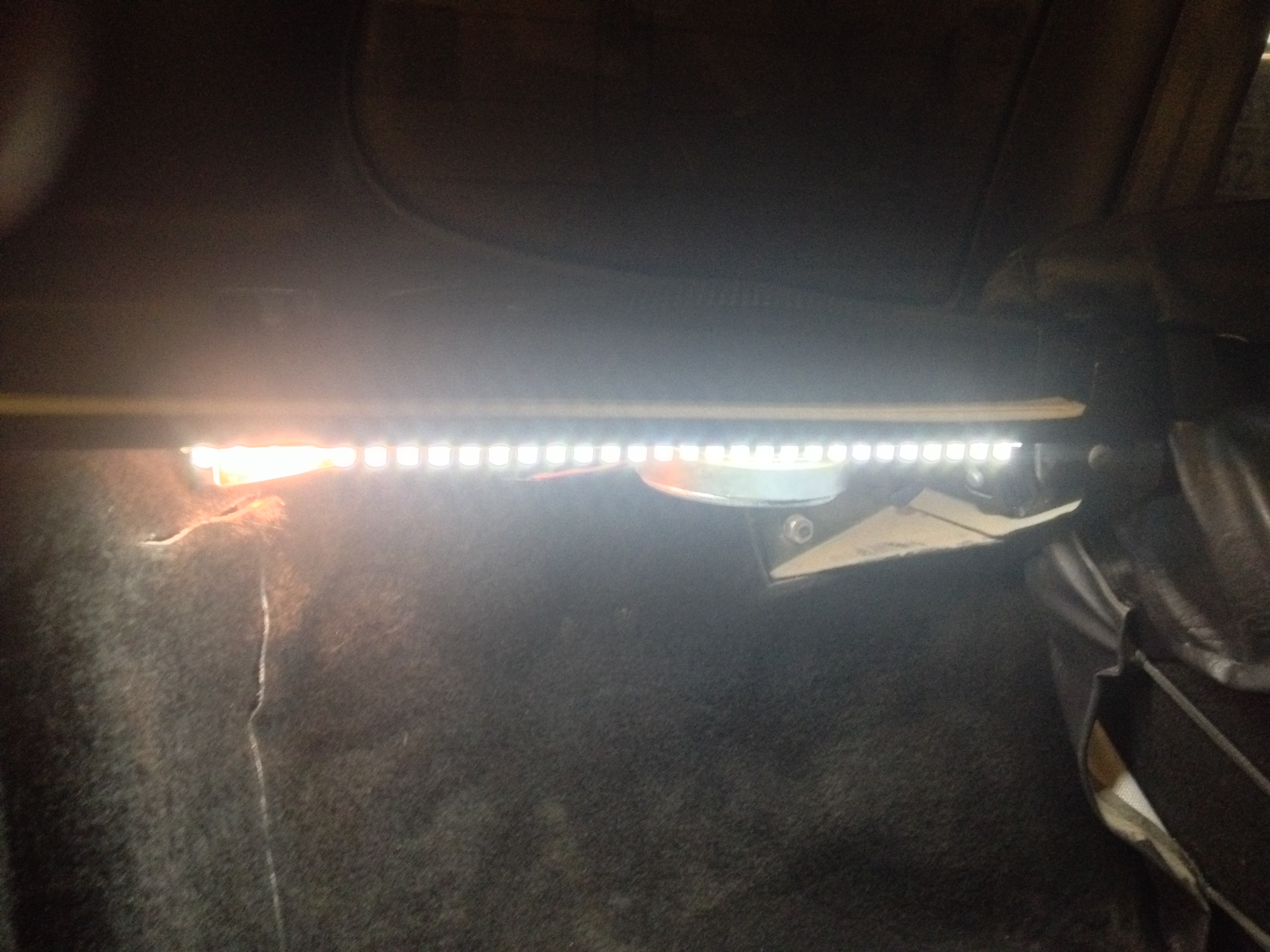

Поставил светодиодные ленты
