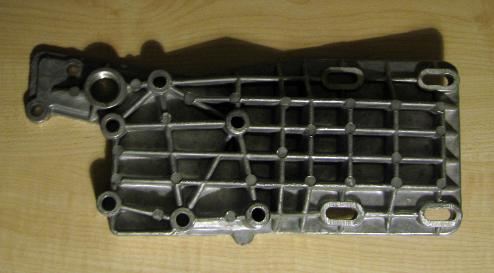

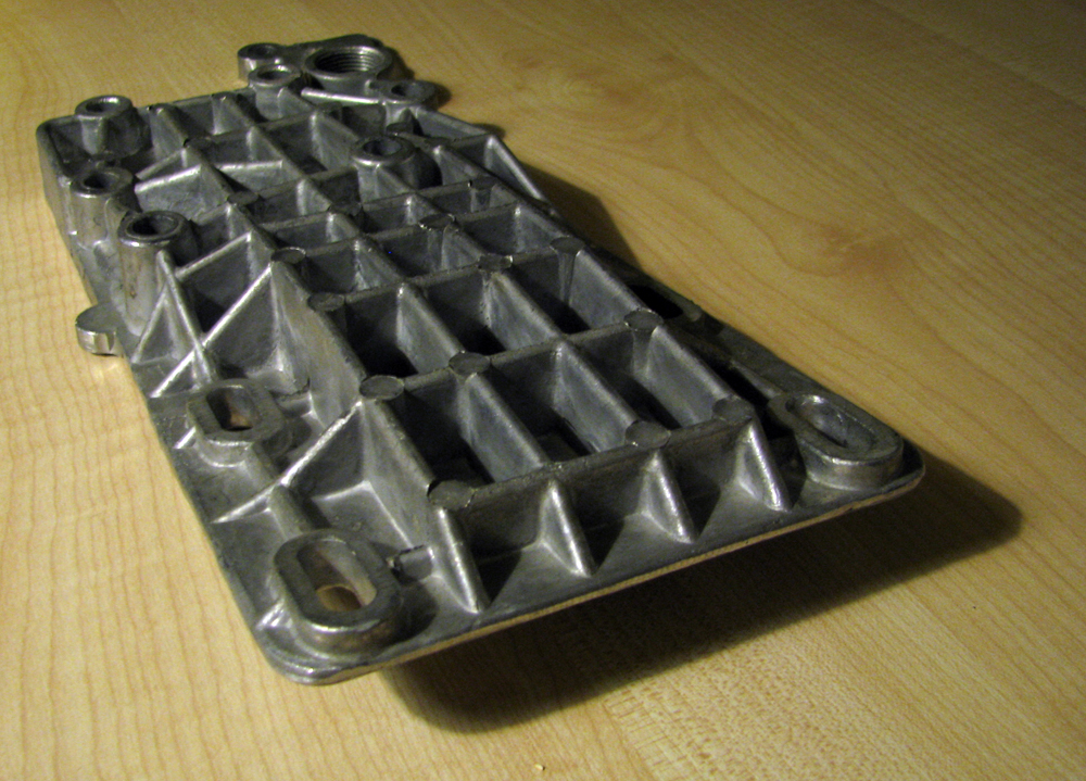

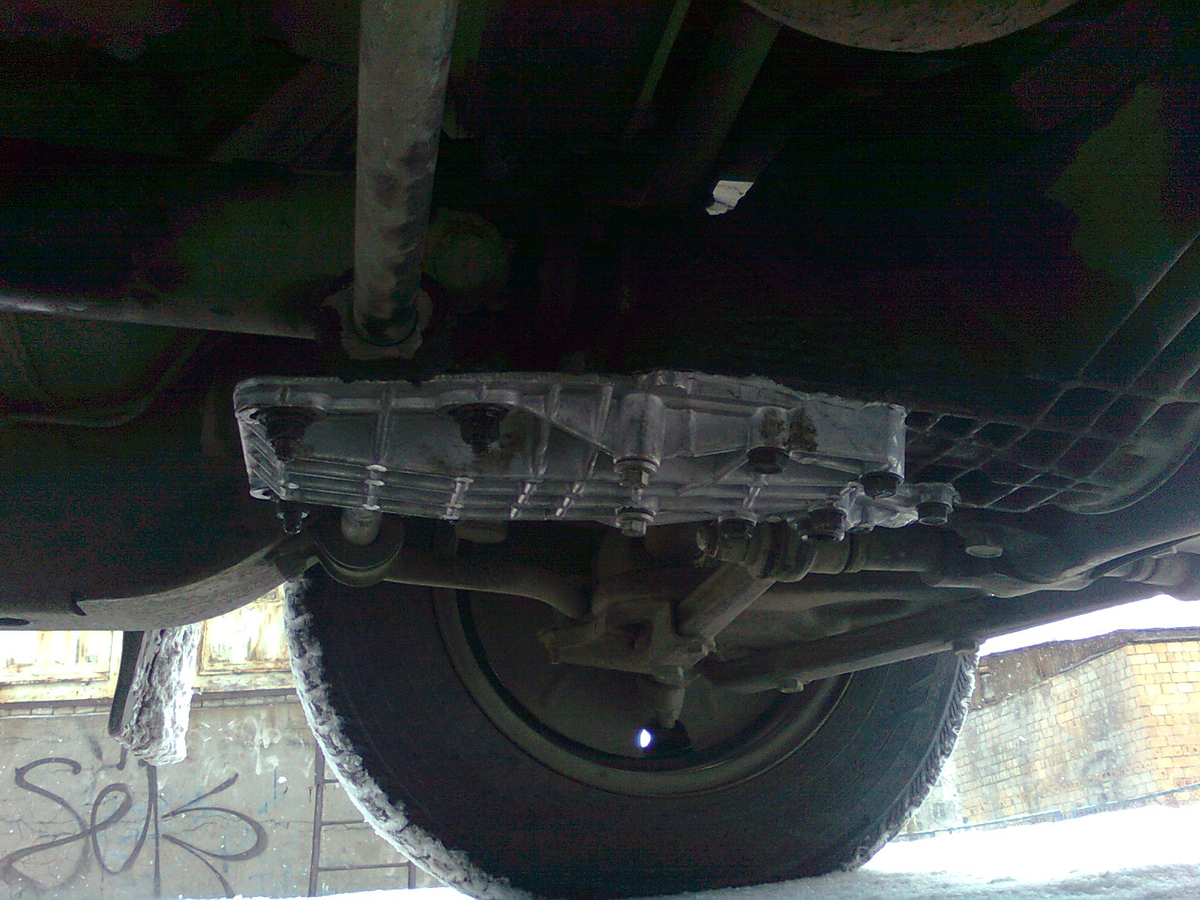

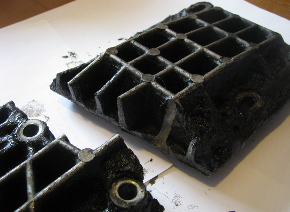

Старый 27.03.2011, 01:32   #14
Re: редуктор переднего моста
Лопнула крышка. Забрякал кардан. Масло не потекло.
Доковылял до сервиса. Поменяли крышку, масло.
Крышка РПМ — 1000 рублей.
Набор паранитовых прокладок на РПМ — 50 рублей.
Масло ZIC G-5 80W-90 4 литра — 880 рублей.
Работа по замене крышки РПМ — 1200 рублей (1,5 нормочаса)
Работа по замене масла — 300 рублей.
Как было и как стало на фотках.
Судя по герметику на старой детали - это уже не первая замена крышки. Ведь на заводе герметиком не заливают? Только прокладку пихают.
Вроде отличий старой и новой крышки нет? Код на новой от так называемой "усиленой" конструкции крышки. А на старой вроде нет...
