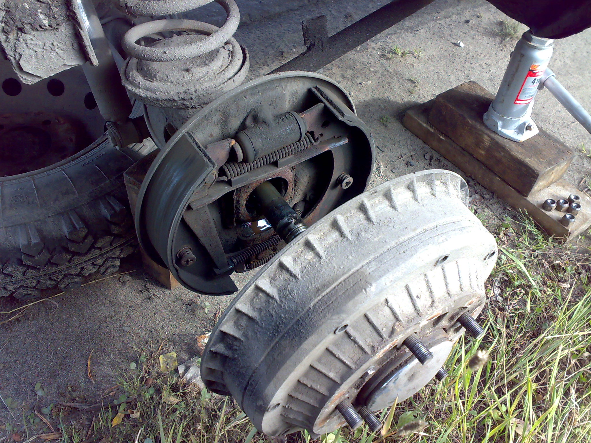

В кратце - на техосмотре показало, что ручник не держит правое колесо.
Заменил колодки (+ все рычажки, поперечины, кроме пружин), задний тросик. Колесо так и не тормозится. Также на обоих колесах кривоваты цилиндры - только одна колодка работает (это по выработке видно, да и при сдавливании цилиндра для установки барабана пришлось поработать молотком).
Но ТО показал, что рабочий тормоз в норме, а вот стояночный - кака!
Цилиндры, конечно сменю, но на ручник они вроде не должны влиять. Остается - барабан! Оба барабана еще и года не пробежали, но если на половину не работал цилиндр, то может износ какой хитрый?
Какие мнения будут...
....посоветовали тебе много уже.....и поменять всё в принципе и неплохо, но есть более бюджетный вариант - наварить металл (нарастить) по 2-3 мм (равномерно на обе) томозные колодки в точках контакта с толкателями тормозного цилиндрика.....наваренное обдери на наждаке - заподлицо с родным металлом (чтоб не заедало нигде)...усилие тормозного тросика на каждое колесо выравняется.....на 2121 помогало (на фотке видно как это было -если приблизить левую тормозную колодку)....... только с "наращиванием" не переборщи - барабан вспотеешь монтировать - придётся разбирать и стачивать....удачи!

Ну вот - вчера поколдовал над тормозами...
Заменил цилиндр на правом колесе, там же и подрезал 4 витка пружины - действительно была сжата практически полностью.
Поскольку гараж узковат, для работы с другой стороны пришлось разворачиваться, задно на улице потестил ручник - оба колеса блокируются!
Вроде бы ура...
Стал делать левое колесо, но как не старался не смог открутить трубку от цилиндра, даже у ключа один рожок отломился. Придется седня купить трубку и все же поменять цилиндр.
Правда седня пока ехал на работу в правом заднем (отремонтированном) шкрябает, не сильно, но... Проехал 30 км вроде стало поменьше - может притираются?

.....???? укоротил возратную пружину? и стал блокироваться ручник? очень сомневаюсь, что стенд покажет блокировку....без вариантов....просто по тому, что ручник никогда не сжимает возратную пружину-он её только растягивает.....то, что ты сделал с пружиной, привело только к более СИЛЬНОМУ воздействию пружины направленному на ВЫКЛЮЧЕНИЕ тормозных колодок колеса.....
пы.сы:....читал я конечно, что тебе насоветовали на главном форуме, но это ведь ТВОЯ машина......и ездить на ней ТЕБЕ и твоей СЕМЬЕ......тормоза и рулевое это СВЯТОЕ, и подобные издевательства, на МОЙ взгляд недопустимы.....по ИХМО конечно.
пы..пы..сы..для демонтажа штуцеров, цилиндриков используй подобный ключ http://images.yandex.ru/yandsearch?t...jpg&rpt=simage ....Удачи!

Винипух, ты не правильно понял какую пружину я укорачивал. Я обрезал несколько витков на пружине, которая одета на тросик, а не которая сжимает колодки.
Просто у меня рычаг ручника не имел возможности перемещаться, т.к. пружина уже была сжата почти полностью, виток в виток упирался, тросик и не тянул.

.....угу...я про другое подумал....
..однако и данное действие мягко скажем невнятно....тем паче, что как ты пишишь - тросик ты менял....
..."выравнивание" работы "ручника" на правое-левое колесо, на старых моделях "Нив" производилось эксцентриками - при их отсутствии - тем способом, про который я писал выше....
-а пружина тросика это какой же "левый" трос должен быть? ....а старый тросик, что тоже не давал стягивать? С уважением и пожеланиями удачи!

Похоже проблему решил, по крайней мере после доделок ручник блокирует оба колеса (на грунтовке, завтра на асфальте проверю)...
А косяк был в том, что при установке новых колодок переусердствовал при сжатии цилиндра - погнул гориз.планку, в которую упирается рычаг ручника! Снял, выпрямил, убрал резиновые подушки, они под возвратной пружиной сильно прогибают эту планку.
Как выпрямил планку никак не мог натянуть барабан, уже были мысли ее проточить, чтоб колодки ближе стали - хорошо вовремя опомнился, отпустил на минимум ручник, все и встало на места.
Ручник почти и регулировать не пришлось, все новое - в самом начале резьбы всего 4 щелчка сделал (3-4 витка всего подтянул).
А насчет откручивания трубки от цилиндра - разрезной ключ рулит!!!
Все большуууууущее спасибо за помощь!!!

Дело не много в другом обратите внимание на концы тросика. Там есть пружинки, которые не дают использовать полный ход (попросту сжимаются виток к витку и не дают дожать ручник). Я себе и всем кто обращался ко мне отрезал треть этой пружинки и всё становиллось отлично. тем более это косается новых тросиков - там по моему через чур много навито

Дмитрий967,я сам поначалу на пружину думал, но поставил новый тросик, колодки и все остальное тоже новое, ничего не мешает, вот только метал планки горизонтальной смущает - мягкий зараза, гнется на раз-два.
