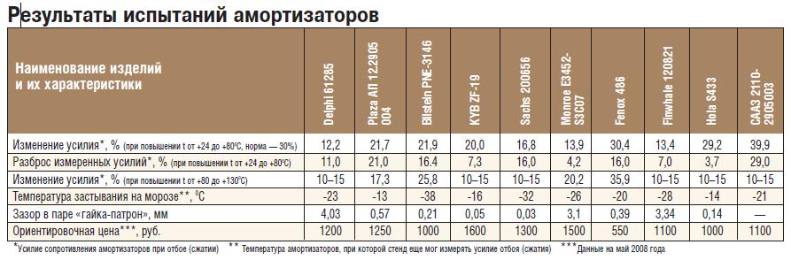

….нашел в инете такую вот табличку результатов тестов амортизаторов (этот был для десятки вроде, но принцип один………… по идее……. наверное)…..и возник, соответсвенно ряд вопросов:
1. Кто ставил "Каябы" - как ведут себя на морозе (за -30о)?
2. Ставил ли кто «Бильштайн»? (на тестах самая низкая температура)
3. Продаются ли «Бильштайн» на 2123 в Архангельске?

Каябы какие газ или масло. Я прошлый год поставил передние масло. Прошедшую зиму очень доволен.
