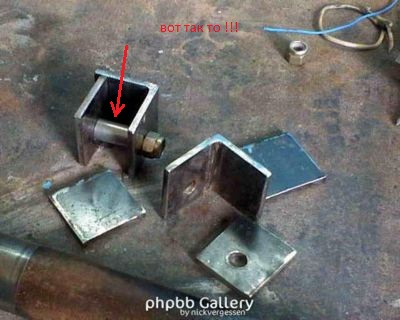

А я дак одну стенку отрезал и переваривал четко по аму.Geka,надо было удлинители по втулке(которая в резинке) от ама варить,получилось бы точно как надо
Вот ведь а ты подумай ка! Я же у тя спрашивал че не так, а ты что! Все нормально с размерами делай как на схеме. Полчаса голову ломали что делать чтоб не переваривать в итоге вставил по 2 шайбы с двух сторон втулки.

Ну вот,я виноват остался значит.?У меня зазор был 10мм,а у тебя то какой?Там даже на фотке,где детали еще не сварены между собой,они скреплены через втулку от амаНажмите на изображение для увеличения

Так что я не виноват,наверно
А может там и в прям не правильный размер???.Надо проверить.А то кто нить будет еще делать и опят я крайний буду

Ты не переживай так. Универсальная х...нь получилась. Второй день - полет нормальный. Я бы уазовские старые воткнул (остались от головастика) да втулок резиновых не оказалось.
