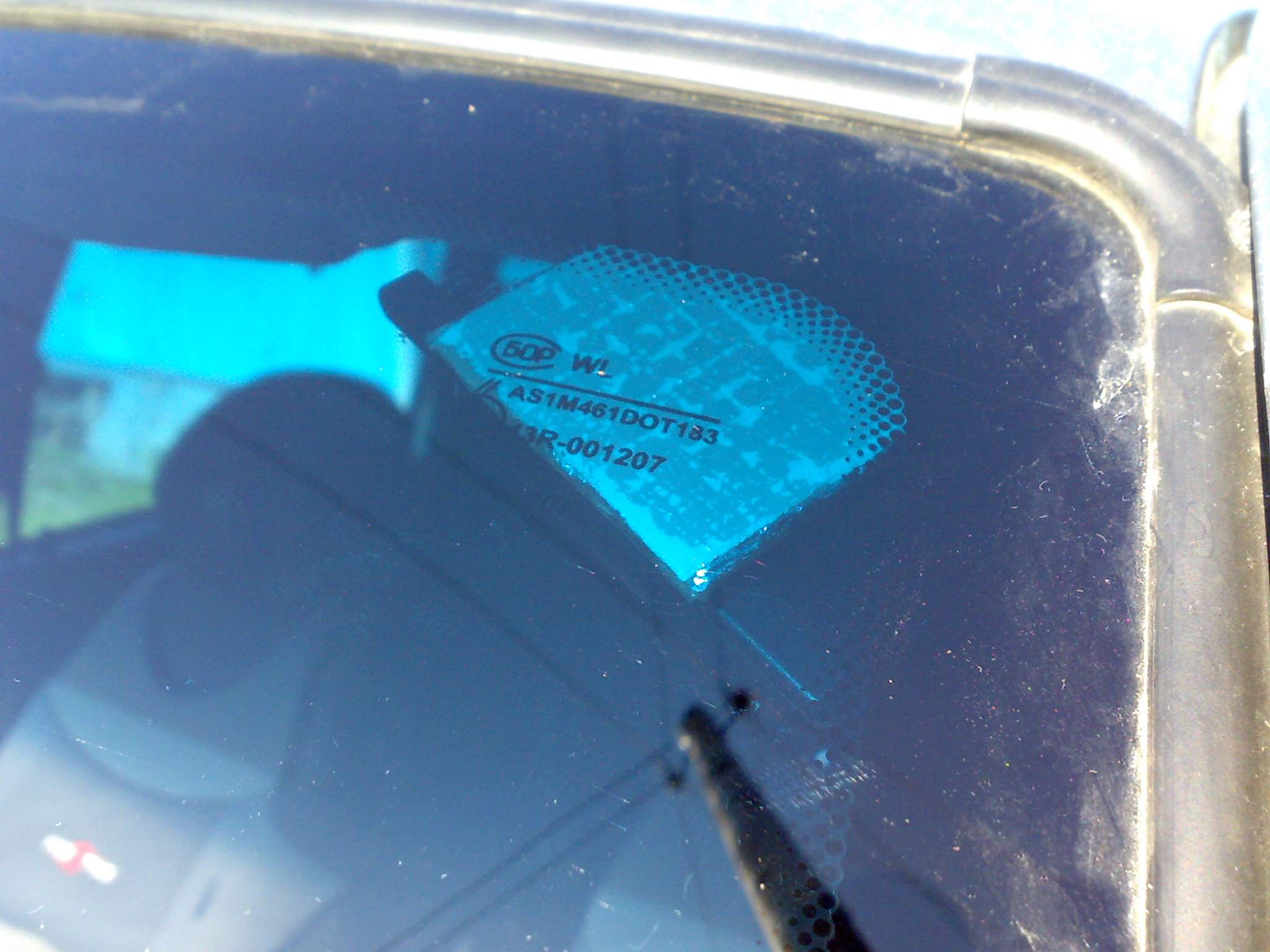

Проблемы:
..............-в сильную жару иногда срабатывает концевик капота из-за датчика температуры, который включен параллельно.................
…..сегодня как раз озадачился подобной бедой…..сработал датчик на капот- замучался сбрасывать....причём срабатывает зараза бессчетное количество раз (не отключает концевик по неисправности)…..сначала решил, что концевик виноват – снял, разобрал, произолировал дополнительно, что б исключить возможный контакт, при закрытом концевике – всё параллельно..........-сигналка орёт….........…вспомнил про твой пост +++, положил на лобовуху мокрую тряпочку – и вот оно излечение))) …..что б не ездить с тряпочкой) приклеил под антенну прокладочку из изоляции – вроде как день закончился после этого спокойно)…

Старый 03.07.2011, 00:54   #22
Re: Сигналка с автозапуском как установить и какую лучше?
И кто-то будет ещё утверждать, что наши сигналки не клоны
Винипух,не знаю как тебе это помогло, только я имел ввиду датчик температуры движка он включен параллельно концевику капота и при сильной жаре его параметры завышены... при опросе с брелка вместо температуры показывает HI...
Решение: прикрутить его к к боковой стенке движка..
У меня он под одной из гаек клапанной крышки, поэтому
при остановке весь жар идёт на него, а кожух не даёт ему вентилироваться...
Странно, что и салонный датчик влияет.... можкт просто совпадение????

Старый 02.09.2011, 09:35   #28
Вес репутации: 81
Жизнь показала, что доп/изоляция от прямых солнечных лучей от проблемы не спасает(, при температуре в салоне более 40гр.С (примерно) сработки проходят….как вариант решения проблемы рассматриваю возможность исключения из работы датчика температуры воздуха салона….т.к. ломать термопару насовсем дело неинтересное, рассматриваю вариант установки механического выключателя на кабель (т.е. только на время жары). В связи с этим возникли вопросы к специалистам:
1. Как скажется исключение из работы датчика температуры воздуха в салоне на работоспособность всей сигнализации (не возникнет ли глюков и т.п.)?
2. Есть ли возможность определить без разбора корпуса антенны, какой из 5 проводов для термопары?
Старый 02.09.2011, 13:24   #29
Имхо, никак. Разве что автозапуск по температуре в салоне будет работать некоректно
Просто - тупо разрывая провод, сложно - измерять сопротивление тестером.
Старый 02.09.2011, 15:43   #30
Винипух, не в нём дело... дело в датчике температуры двигателя... он параллельно с концевиком капота подключен... Когда она у тебя кричит, что брелок говорит?? какая зона сработала.. Наверняка капот
Во его-то на лето и надо отрезать...
В смысле датчик температуры движка
