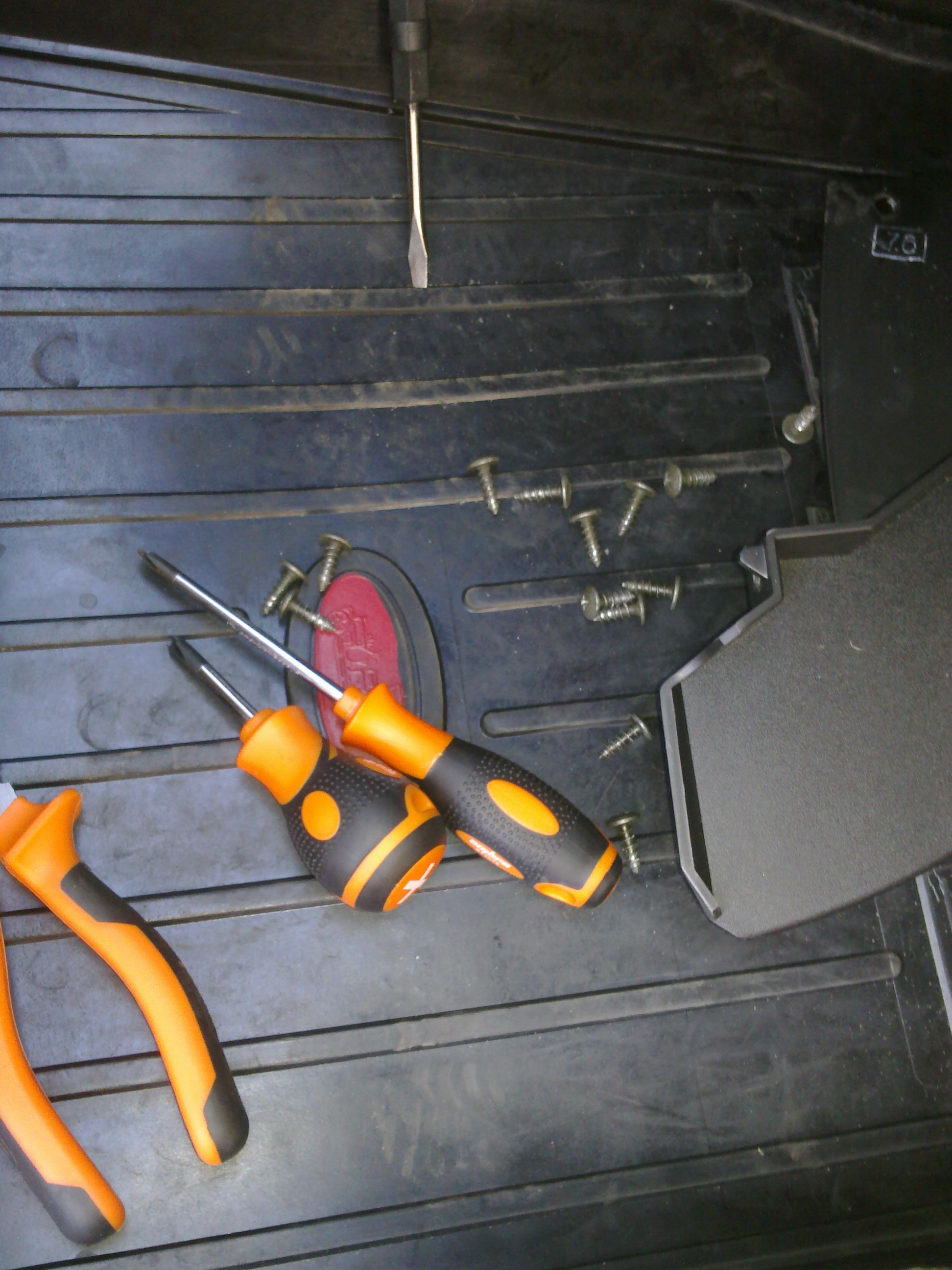

сделал приспособу для "геморройных" шурупов:
используемый инструмент:
шурупы от самой заглушки, их было пять, но один пропал в недрах панели...

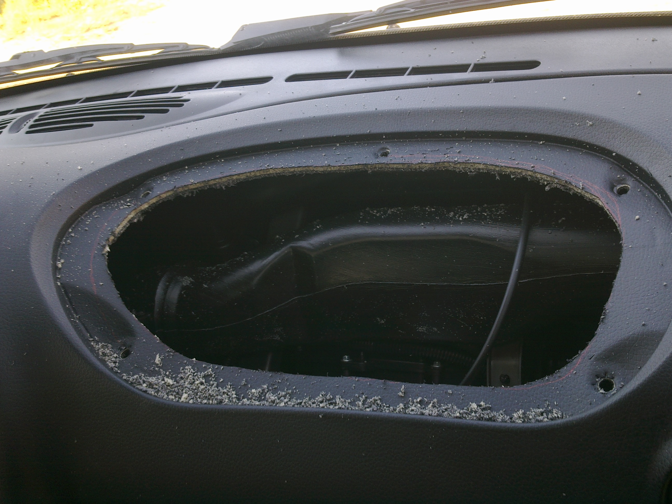

ножовка "по всему", ей и выпиливал...

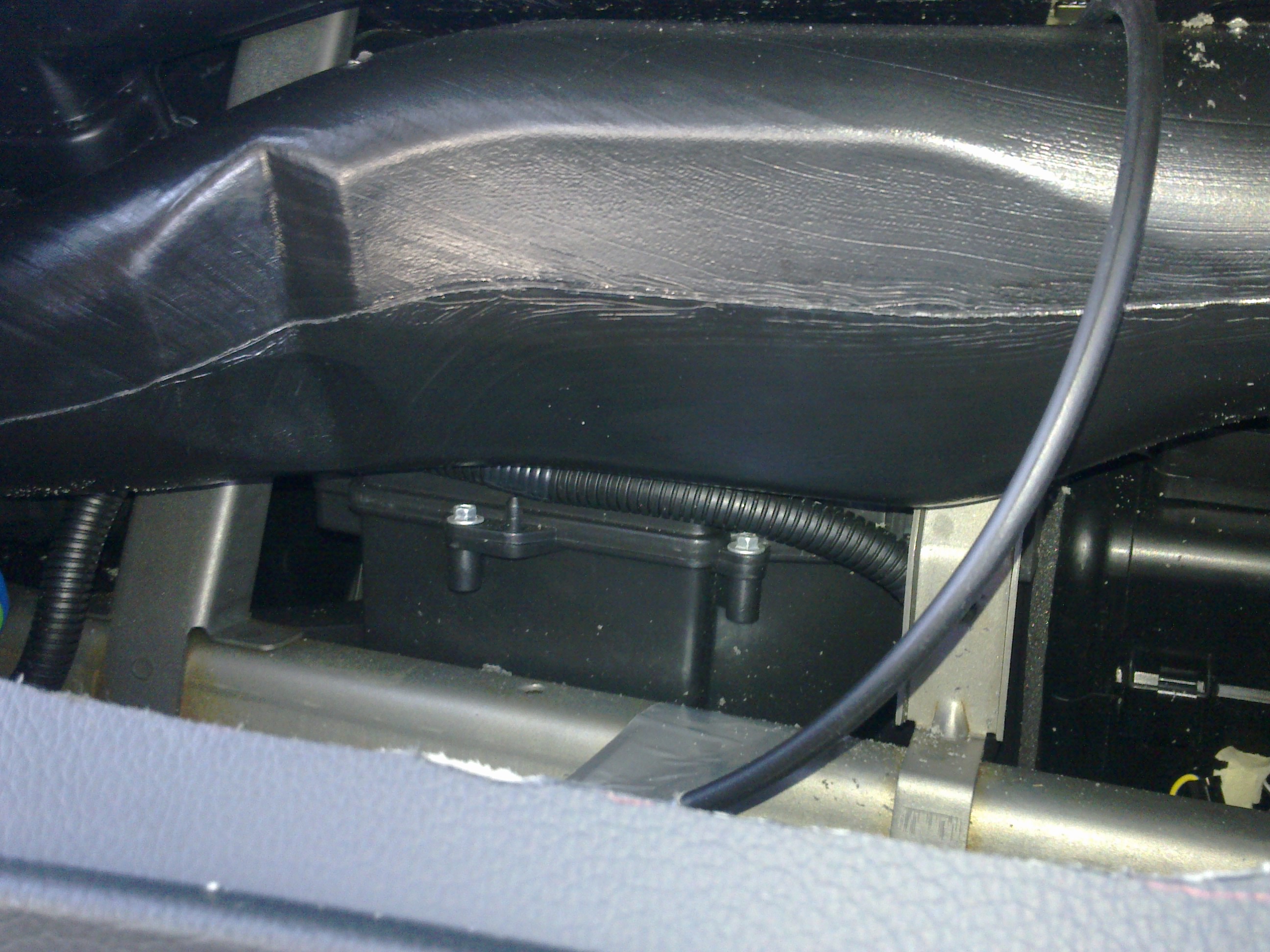

открылся вид на пресловутой воздуховод:

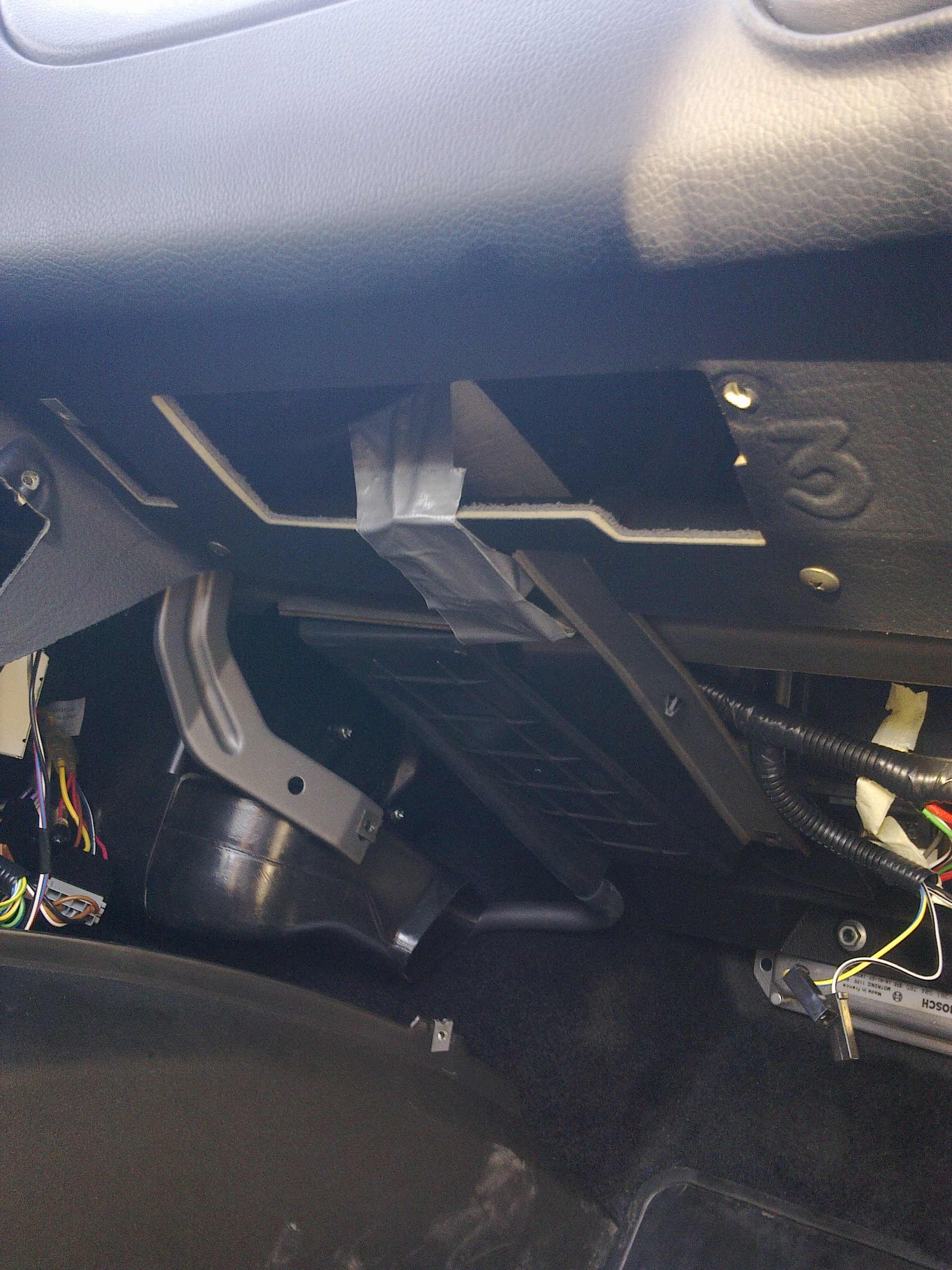

пока все вернул "взад", думаю над начинкой...
