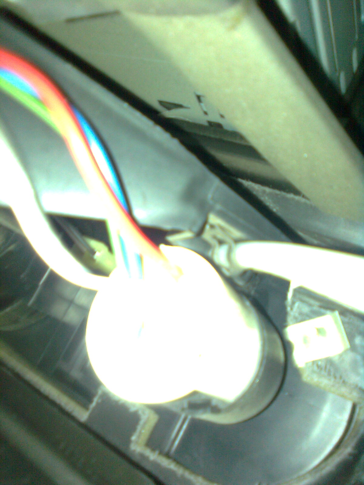

У печки есть такая заслонка. Которая отвечает за забор воздуха снаружи или из салона.
Всю зиму я проездил,чего-то там регулировал ею. Летом тоже когда дым вокруг - чтоб не попадал..... а оказывается у меня эта штука не работает)))
Оторвалось у самой рукоятки. Если смотреть немного искося и с обратной стороны торпеды - то на фотке...
Как туда подобратьсЯ?! Это лечиться? Или мне теперь в сборе это всё покупать?
З.Ы. А у тебя работает заслонка?

Roman, Заслонка рециркуляции? Имхо, в машине без кондея вещь ненужная. Отключает забор воздуха печкой с улицы, переводит на забор воздуха из салона. В последнем случае начинают сильно запотевать стекла. Если сломалась в положении "забор воздуха с улицы", то я бы ничего и не делал, что я и делал

Вопрос не в ужности или ненужности. Я могу эту заслонку рукой регулировать. Пока заглушка аирбэга снята)))
Вопрос в том - как туда добраться!
Если забивать на мелочи - то так потихоньку механизм начнёт увядать. (
Открой в режим забора воздуха с улицы и не трогай больше ее. И не надо туда добираться, тебе ведь русским языком Валентин сказал.
Нужно снимать блок управления вентиляцией салона (с панелью), это занятие не самое приятное и простое, но руководствуясь любой "азбукой" по ремонту вполне выполнимое.
