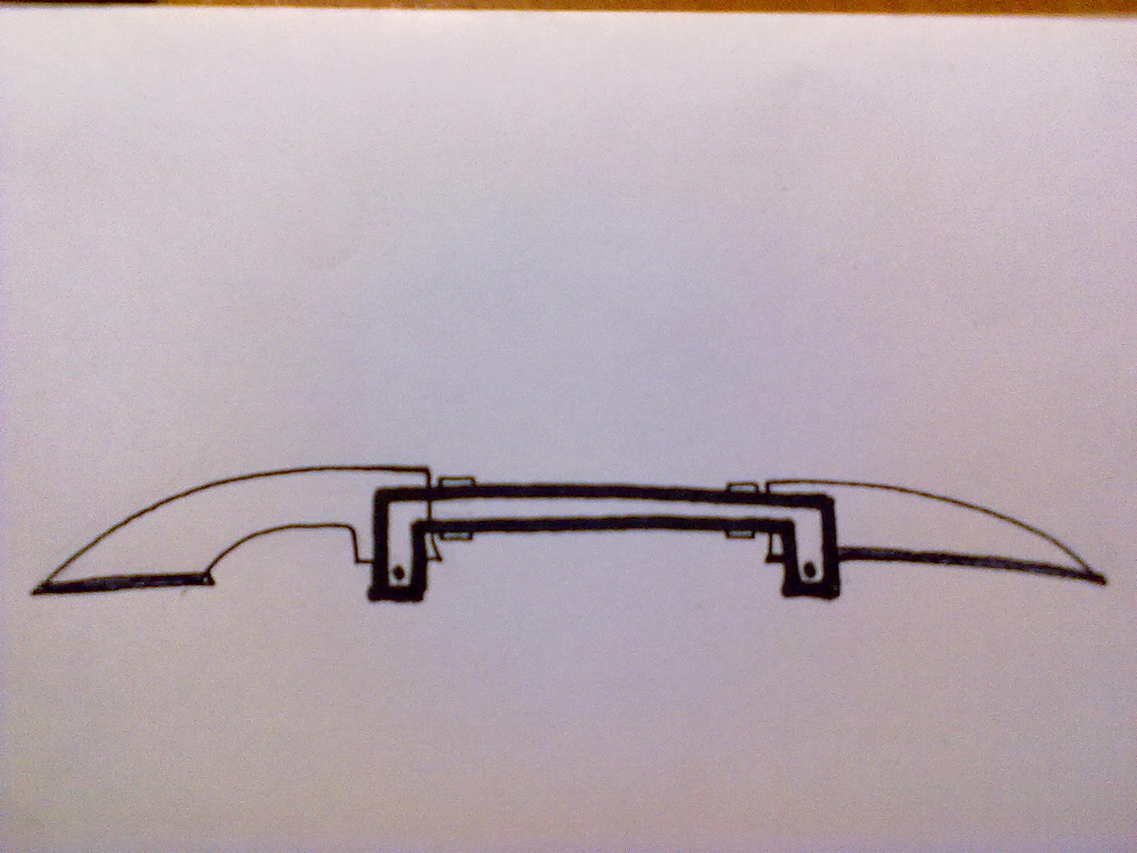

Сообщение от Dirum Посмотреть сообщение
А под пластиком который контактирует с крышей краска крыши цела?
Краска цела, у этой пластмассы декоративная функция, она даже к крыше прилегает не плотно. Плотно прилегает резина, которая под ней. Вся нагрузка на железо и на болты. Както так.
