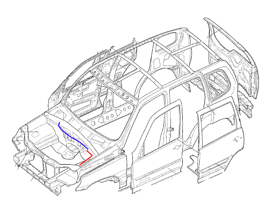

Предлагаю в этой теме собирать маршруты (желательно с фотографиями) Того как прокидывать кабель по Шнивке.

Из моторного отсека под заглушку аирбэга:
