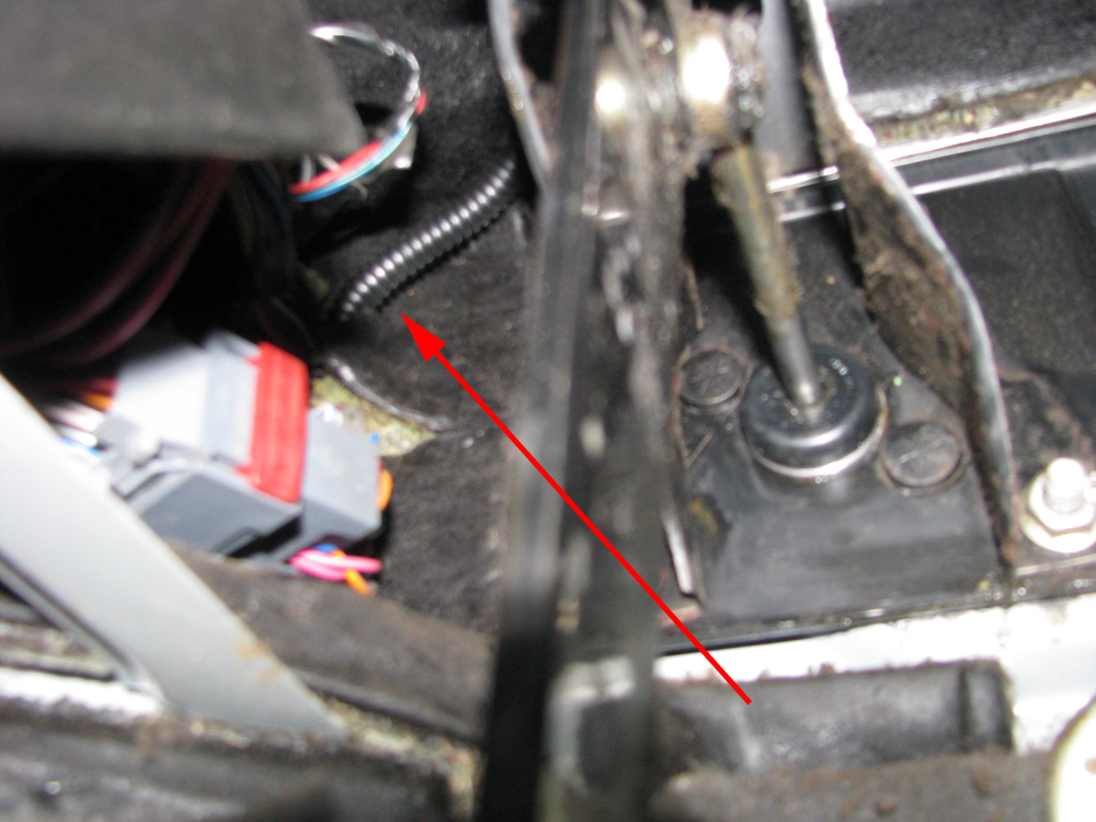

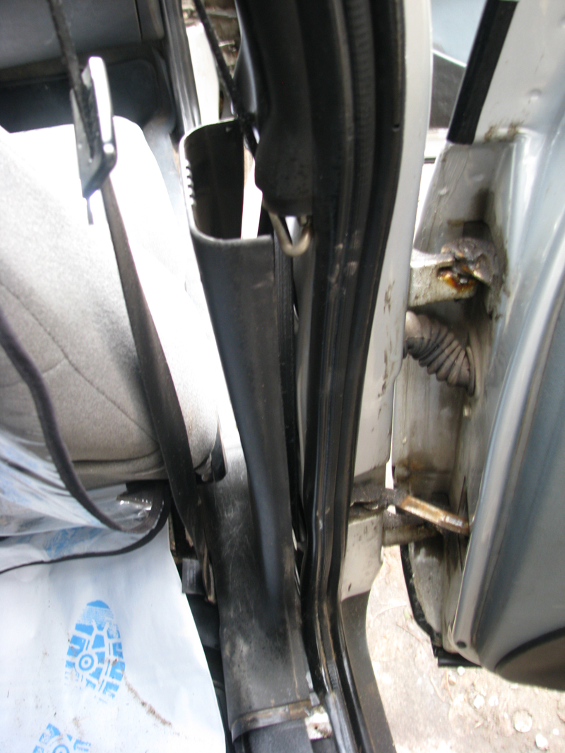

Предлагаю в этой теме собирать маршруты (желательно с фотографиями) Того как прокидывать кабель по Шнивке.
Старый 20.10.2011, 22:22   #2
Вес репутации: 88
Re: Как прокинуть кабель из ... в .... . Собираем маршруты.
Из моторного отсека под заглушку аирбэга:

Старый 20.10.2011, 22:25   #3
Вес репутации: 88
От заглушки аэрбэга по правому борту под порогами в багажник
