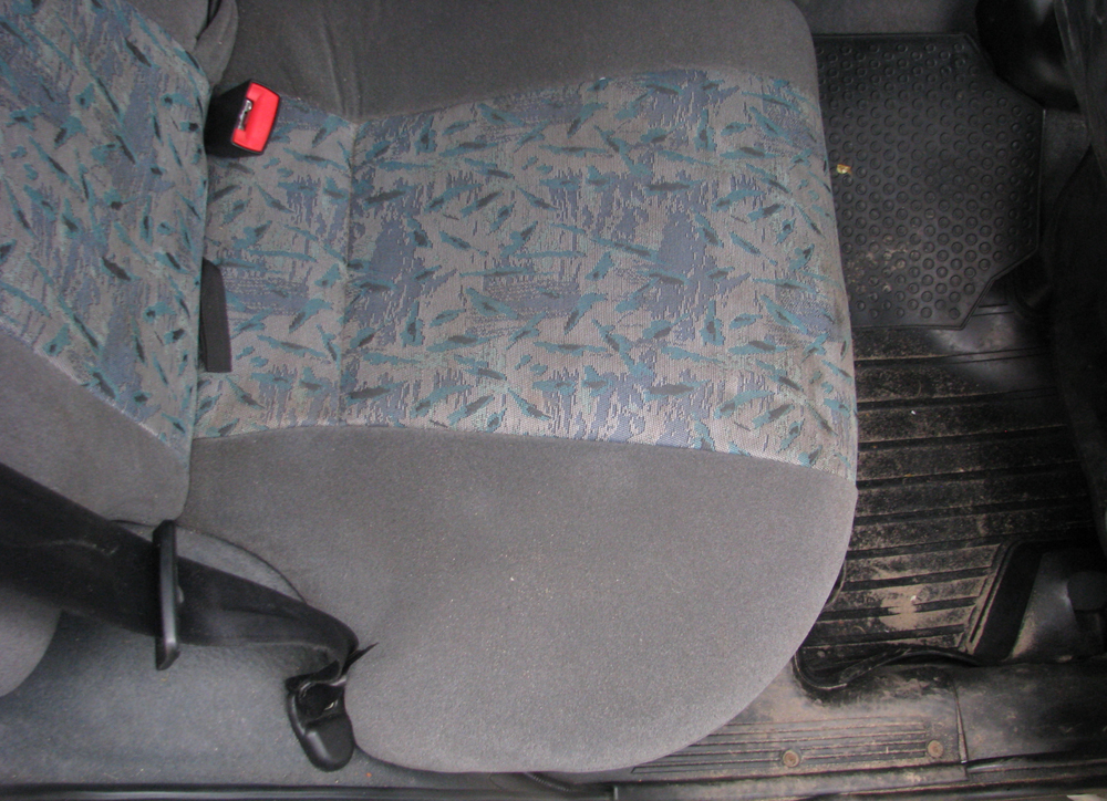

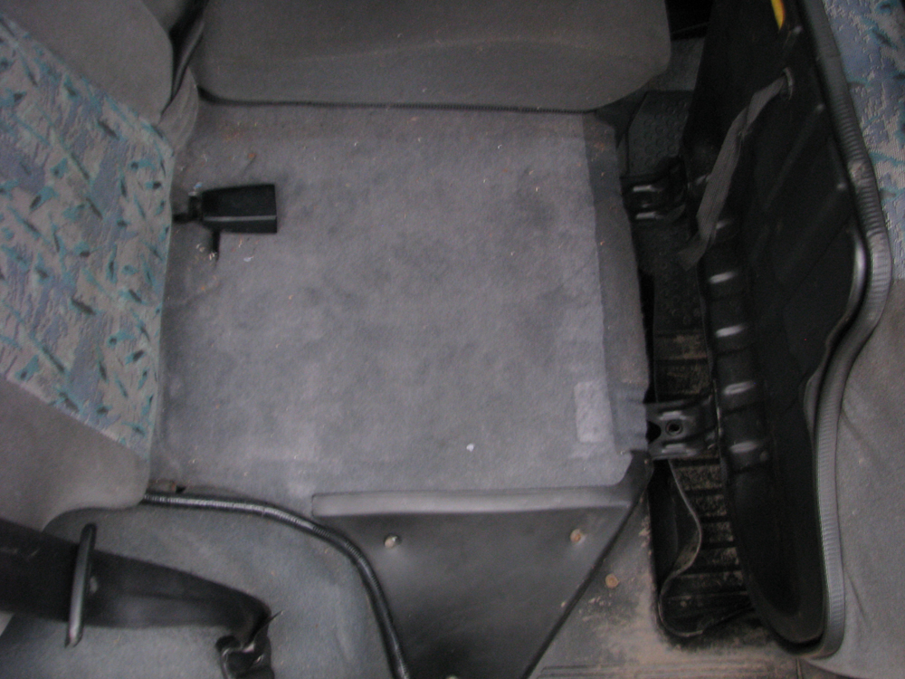

Сбрасываем давление в системе (например стоянкой более 4 часов).

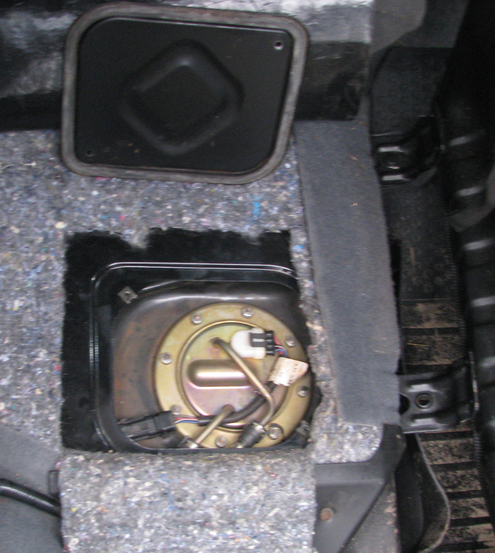

Ищем под задним сидением бензонасос.
Привязываем провода и шланги перед отсоединением (чтоб они не потерялись).

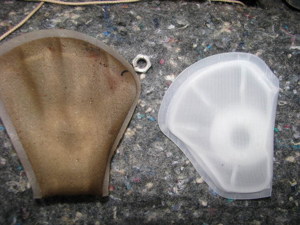

Покупаем правильную сеточку (до 2006 гола сектор круга. После - прямоугольник "без уголка")

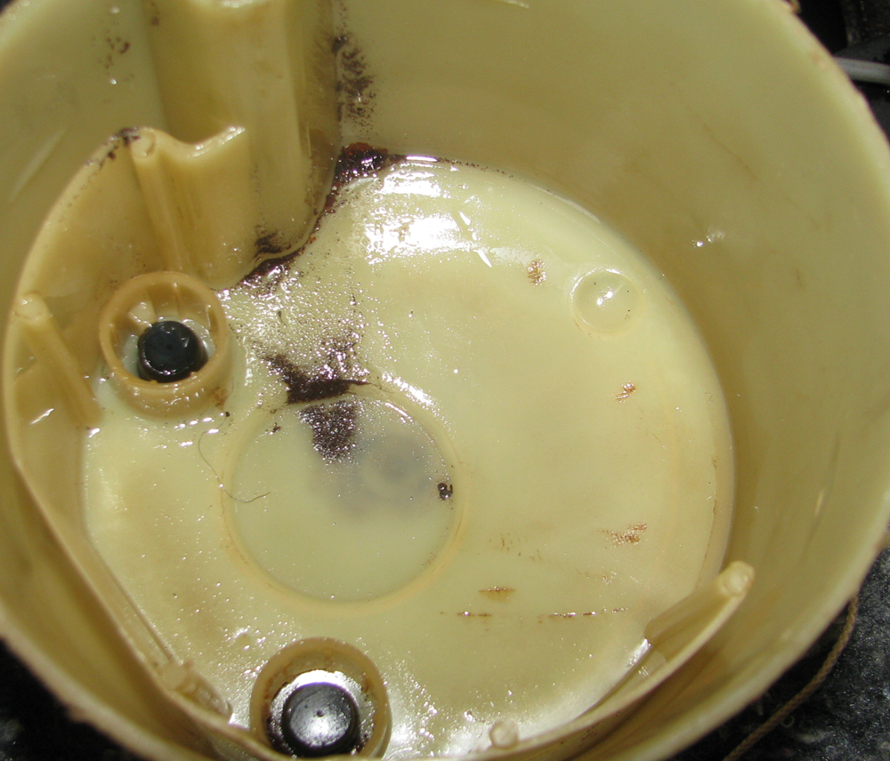

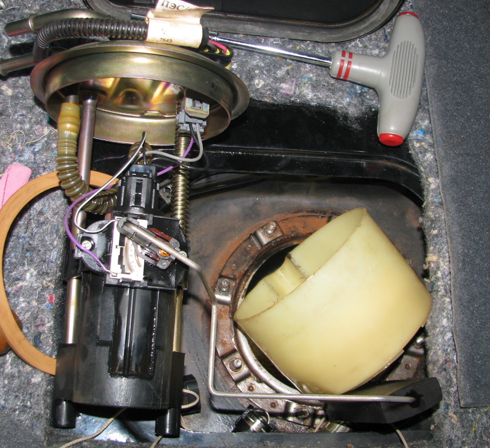

Аккуратно достаем бензонасос, чтоб не утопить стакан. Утонувший стакан легче вытянуть перевернув запаяной стороной на себя.
Фотографии гораздо красноречивее:

Roman,всё круто, молодец... Но всё равно я так и не понял в каком месте насоса эта сеточка стоит????

а я сеточку не снимая промыл в бензине,надеюсь хуже не будет.

а я заменил сеточку...на какую-то хрень типа "сеточка", причем с виду нормальная такая сетка...
при установке выяснилось, что пластиковые заклепки мягко говоря хлябают в деталях сетки, и появляется зазор до 1мм. Пришлось снова снимать и оплавлять заклепочки, устраняя этот зазор. Вот.
пс. В магазине есть еще какието прямоугольные сеточки, и по ценнику именно на 2123...(м.Дававто)
ппс. Старая сетка была ооочень грязная, впрочем как и сам бак, который мне лень снимать и вылизывать...
