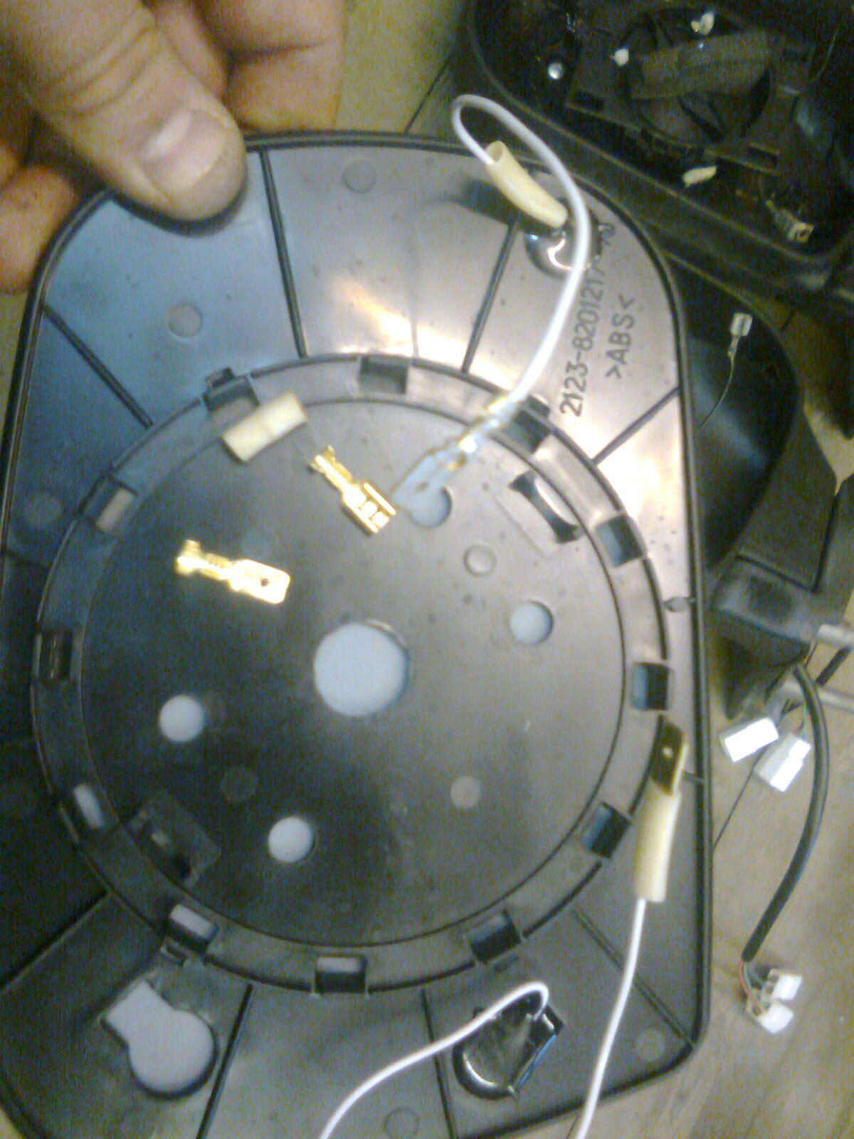

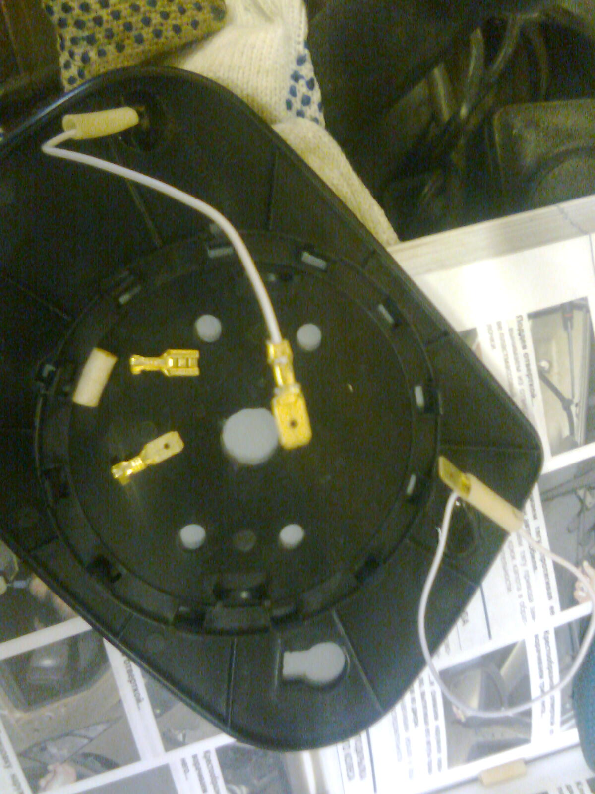

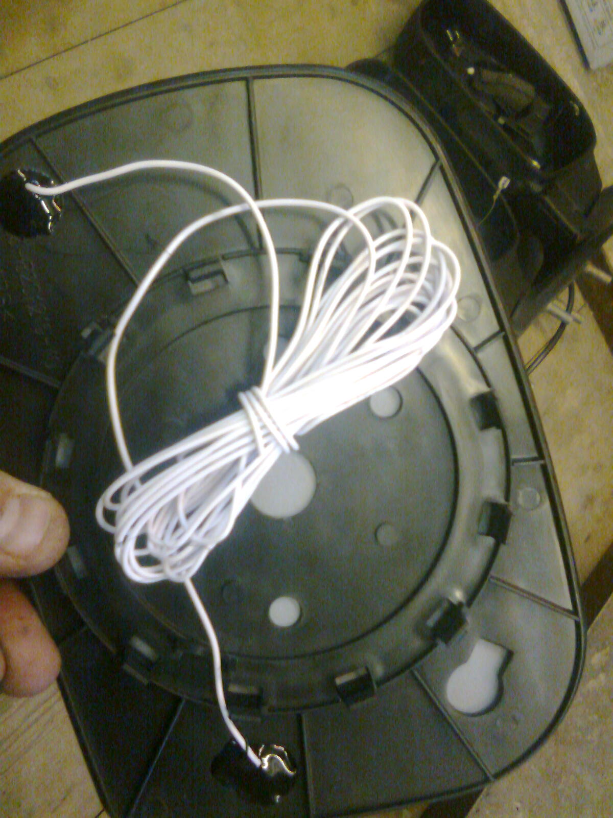

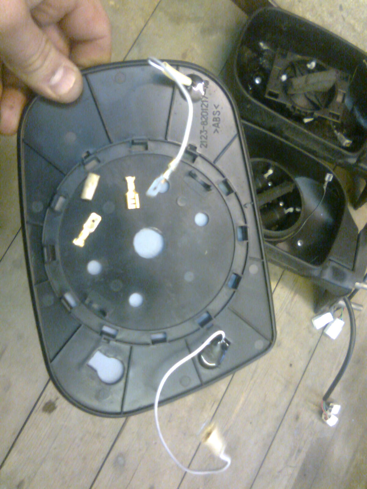

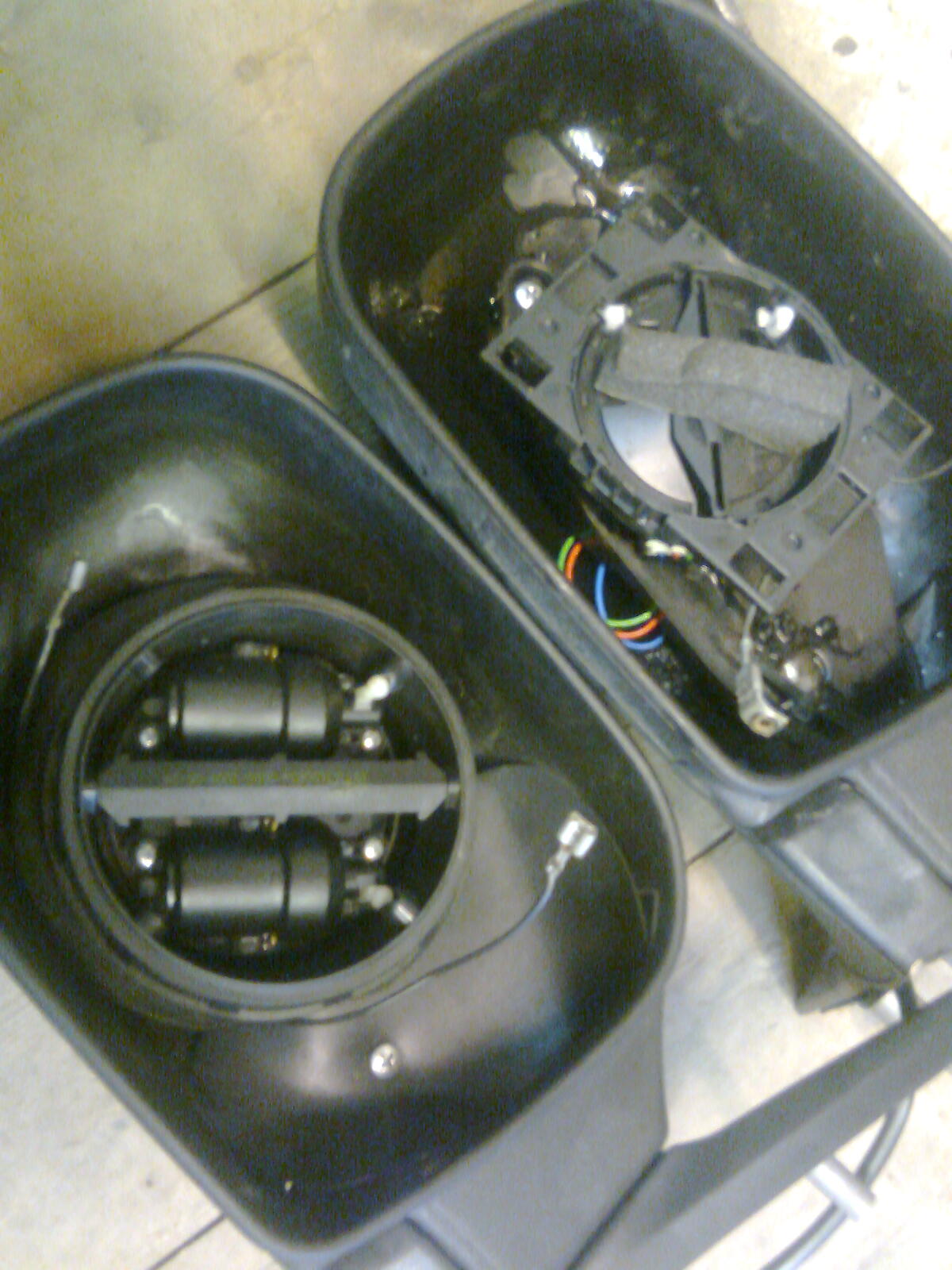

Значит, лопнуло у меня левое зеркало заднего вида-вроде бы само при включении обогрева, а может ё...нул кто-то думаю,но случайно, спецом так не разбить, короче вообще не знаю -утром сел в машину,сначала не обратил внимания,а потом уже увидел..трещина поперек. Вообщем купил к-т зеркальных элементов синих с подогревом 750 руб. Вообщем описывать процесс разборки двери и снятия зеркала нет смысла,там всё просто. Просто остановлюсь на некоторых деталях моего ремонта. Битое зеркало банально выломал. И обнаружил что это зеркало внутри другого типа- это левое уже менялось той зимой, но в сборе(фото1,2),вообщем 2 разных типа. Зеркальный элемент тоже разнотипный пошёл: (фото 3 и 4) - прежний вот с контактами, а у нового провода,и один к другому не подойдет-разные способы крепления в корпусе зеркала,сами видите. Вообщем,я сделал так-обрезал провода по месту и приделал ножевые контакты(фото5,6,7) Потом произвел сборку-подсоединил провода(фото8) и ОЧЕНЬ ОСТОРОЖНО!! надавив на центр,вставил до защелкивания. Установил зеркало на машину, всё заняло 1.5 часа работы.

Neverhood, привет, ну я вот думаю так - гляди фото №1-тот что сверху на фото №1, вот тот нового образца,а тот, что на снимке снизу-вот тот наверно старого образца , типа до 2008гг. Может я и ошибаюсь.
