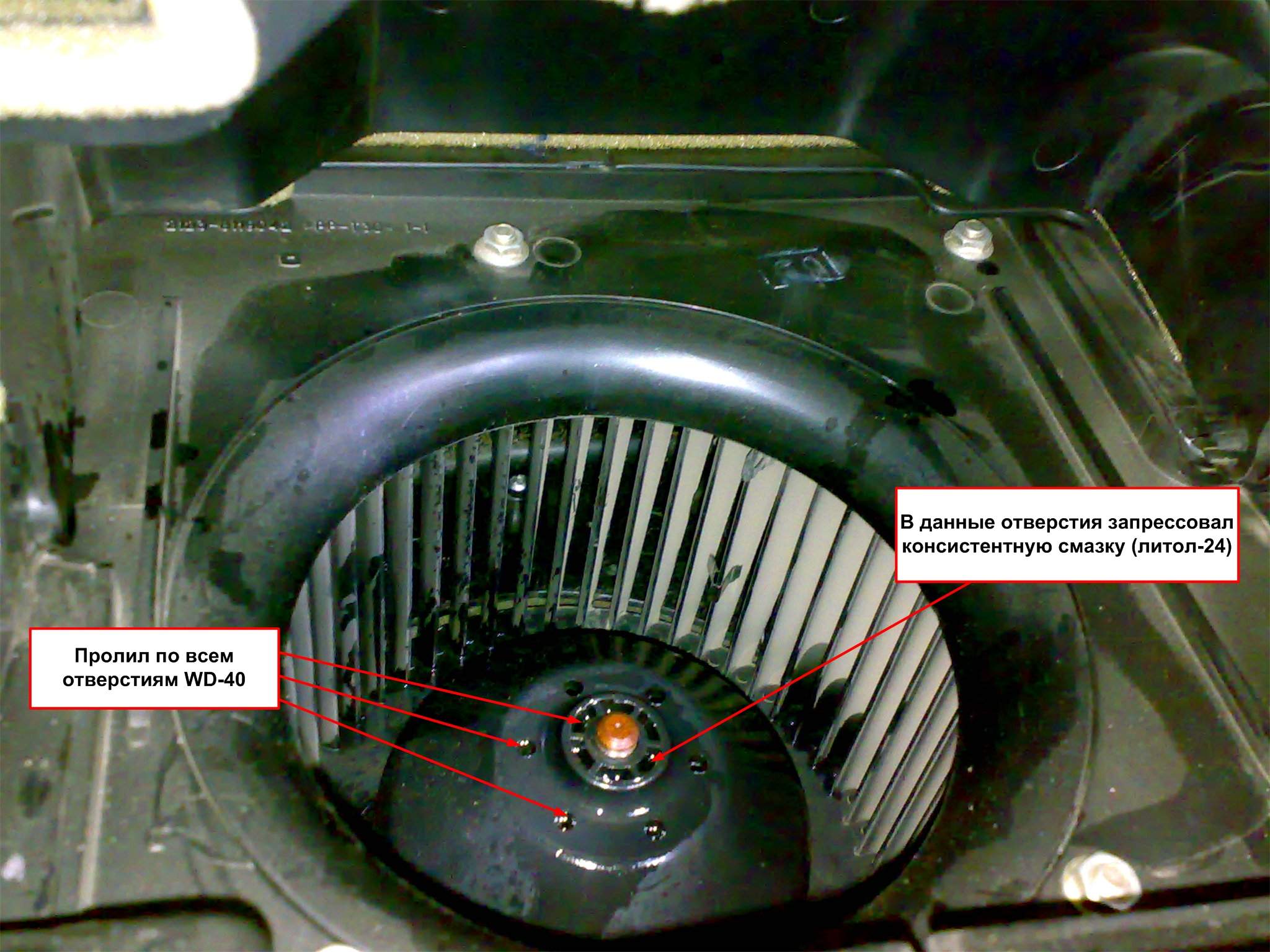

В октябре прошлого года тоже «запел» (заскрежетал, заорал) вентилятор отопителя. Как то так морально был не готов к замене вентилятора, в связи с чем провел следующую профилактику – вскрыл ВО со стороны фильтра салона; снял стопор и шайбу крылатки; пролил WD-шкой все отверстия, затем запрессовал по центральным отверстиям «литол24» (из тюбика); всё собрал обратно. Продолжительность работ - примерно час. Ноябрь-декабрь-январь-февраль – полет нормальный. – понятно, что данный способ не панацея, но в сложных условиях вполне приемлемый вариант.
