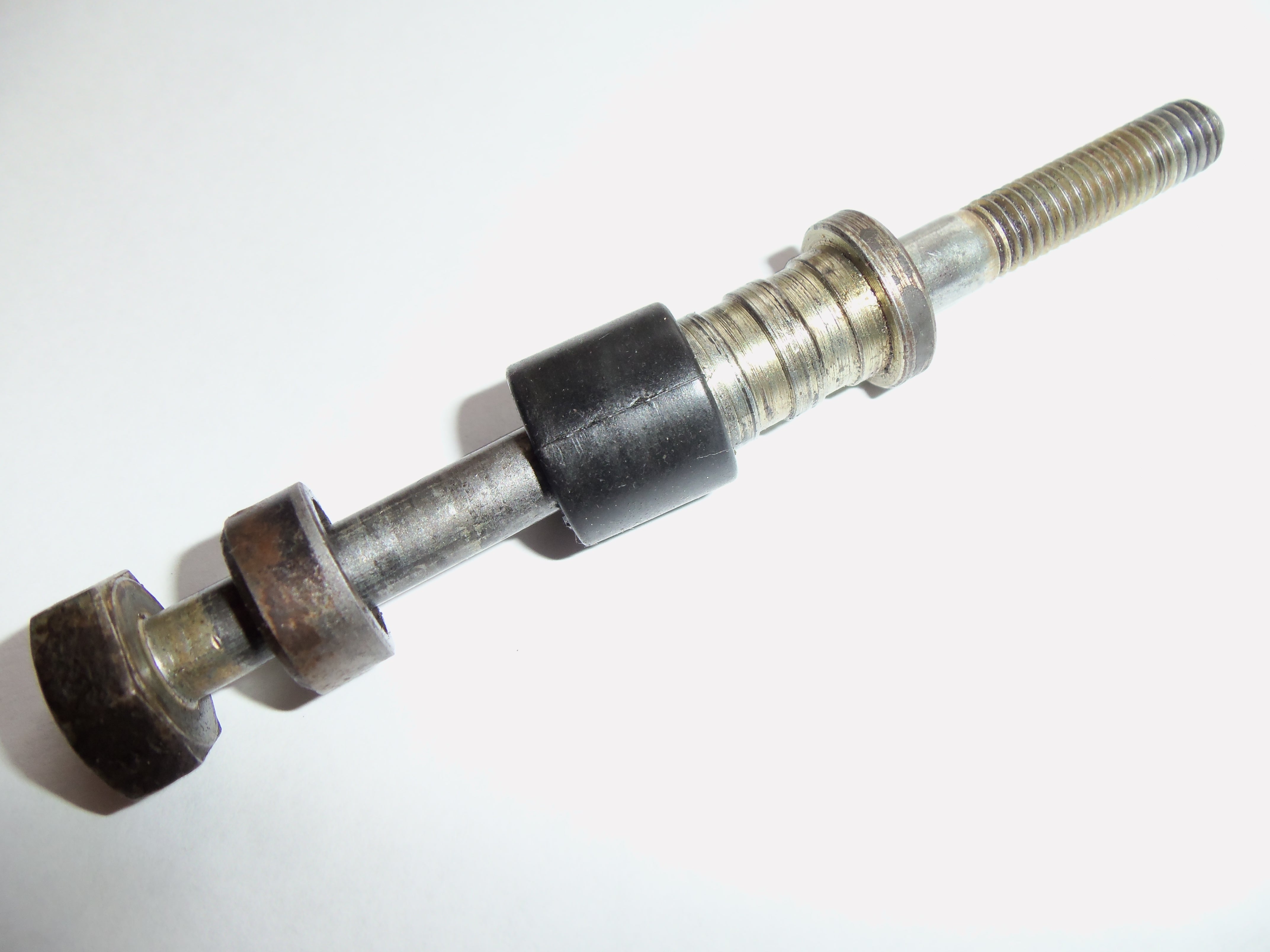

Подскажите,откуда "запчасть".
Сегодня после поездки в Архангельск обнаружил,что на защите двигателя масло,и вот ента "деталь". Болт с втулками,на 8,головка на 17,длиной 110. Лампа давления не загорается. Посторонних шумов при работе нет. Что ж там у меня отвалилось то такое?
Блин,прям как нижний болт крепления гены,тот кажется тоже на 8х100(где то)и на 17 голова.А чего за втулки???Сфоткал бы,проще было б

Re: Вопросы новичков
Извиняюсь,фото забыл выложить.

CatAlex, интересная деталь
Ну,с дороги она мне на защиту залететь вряд ли могла,значит 100% моя.
Покурил мануал,вроде бы и точно - болт крепления гены. Блин,а откуда ж там масло то. Получается - "деталь" с маслом не взаимосвязана. ((((

CatAlex, значит 2 проблемы
Да, по фото 100% болт гены.Может когда гену снимал уронил и не нашел а он отдыхал там не защите все это время.А масло с сальника наверно
