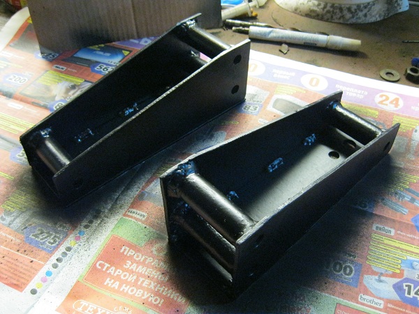

Вот и установил я лебедку.Все это заняло где то дней 10 по 4-5 часов работы в гараже.Делал по чертежа взятым от сюда http://info.auto.ru/chevy-niva/faq/article/5636.html и не много их изменив.
Это вставыши в ланжероны Название: IMG_3137.JPG
Размер: 143.2 КбНазвание: IMG_3148.JPG
Размер: 126.8 Кб.Изготовление самого кроншетйна.Профиль сварен из двух 50-х уголковНазвание: IMG_3161.JPG
Размер: 124.3 КбНазвание: IMG_3183.JPG
Размер: 132.6 КбНазвание: IMG_3200.JPG
Размер: 140.9 Кб и все это дело обварено и усилено Название: IMG_3199.JPG
Размер: 128.3 Кб.Размечаем и сверлим отверстия Название: IMG_3196.JPG
Размер: 157.0 КбНазвание: IMG_3195.JPG
Размер: 136.6 Кб.Сначала маленьким сверлом,затем по больше,дабы не на...ся.ПримерочкаНазвание: IMG_3231.JPG
Размер: 119.8 Кб.В итоге,благодаря косоглазии и криворукости,нае.....Не сходятся немного отверстияНазвание: IMG_3206.JPG
Размер: 118.7 Кб.На помощь приходит напильник и даже приходится немного переваривать правую часть крепления кронштейна.Немного терпения,оно было на исходе,и все на местеНазвание: IMG_3234.JPG
Размер: 117.8 КбНазвание: IMG_3232.JPG

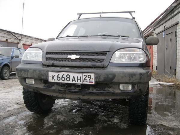

Вот с установленным бампером Название: IMG_3466.JPG
Размер: 116.9 Кб.Крепится на болты М12 с барашкамиНазвание: IMG_3465.JPG
Размер: 111.3 Кб.А ведь без него было лучше,правда грязи на лобовом больше.Так со снятой лебедкой Название: IMG_3468.JPG
Размер: 115.1 КбНазвание: IMG_3469.JPG
Размер: 115.3 Кб.Рога выпирают на 1см.
Осталось закрепить лебедку в багажнике и сделать удобное ее подключение,используя разъемы.Ну и конечно же полевые испытания.Хотел испытать сегодня но....не получилось.Где было за что зацепится, ни как не мог засадить машину.В больших сугробах лазить не было желания да и кустарник там мелкий(у ТЭЦ2,в районе гаражей у озера).Просто протащил на тормозах-тянет.Напруга,без потребителей и без нагрузки на лебедку,проседает с 14.1 до 13.6В.
