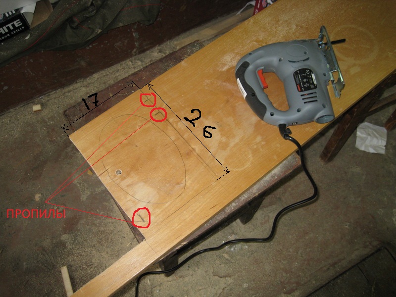

Взял полку от старого серванта, сделал замеры, расчертил и распилил лобзиком Нажмите на изображение для увеличения
ID:	4464, выпилил овал под колонку.

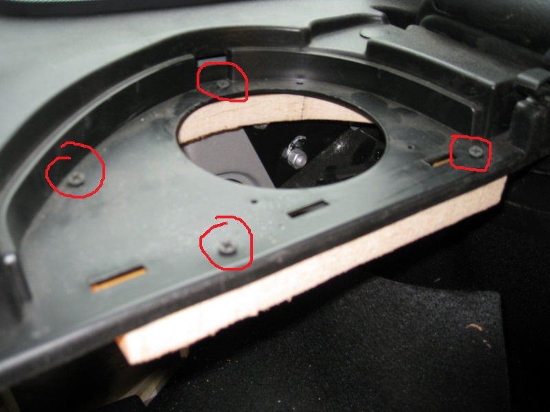

самодельный подиум впихнул под штатную пласиковую полку с учетом вырезов Нажмите на изображение для увеличения
ID:	4454 Нажмите на изображение для увеличения
ID:	4455 и прикрутил сверху четырьмя саморезами Нажмите на изображение для увеличения

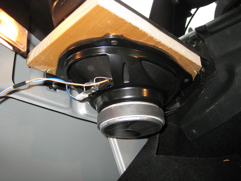

Далее смонтировал колонку, прикрутив ее снизу четырьмя саморезами Нажмите на изображение для увеличения
ID:	4460 Нажмите на изображение для увеличения
ID:	4461, подключил провода.
