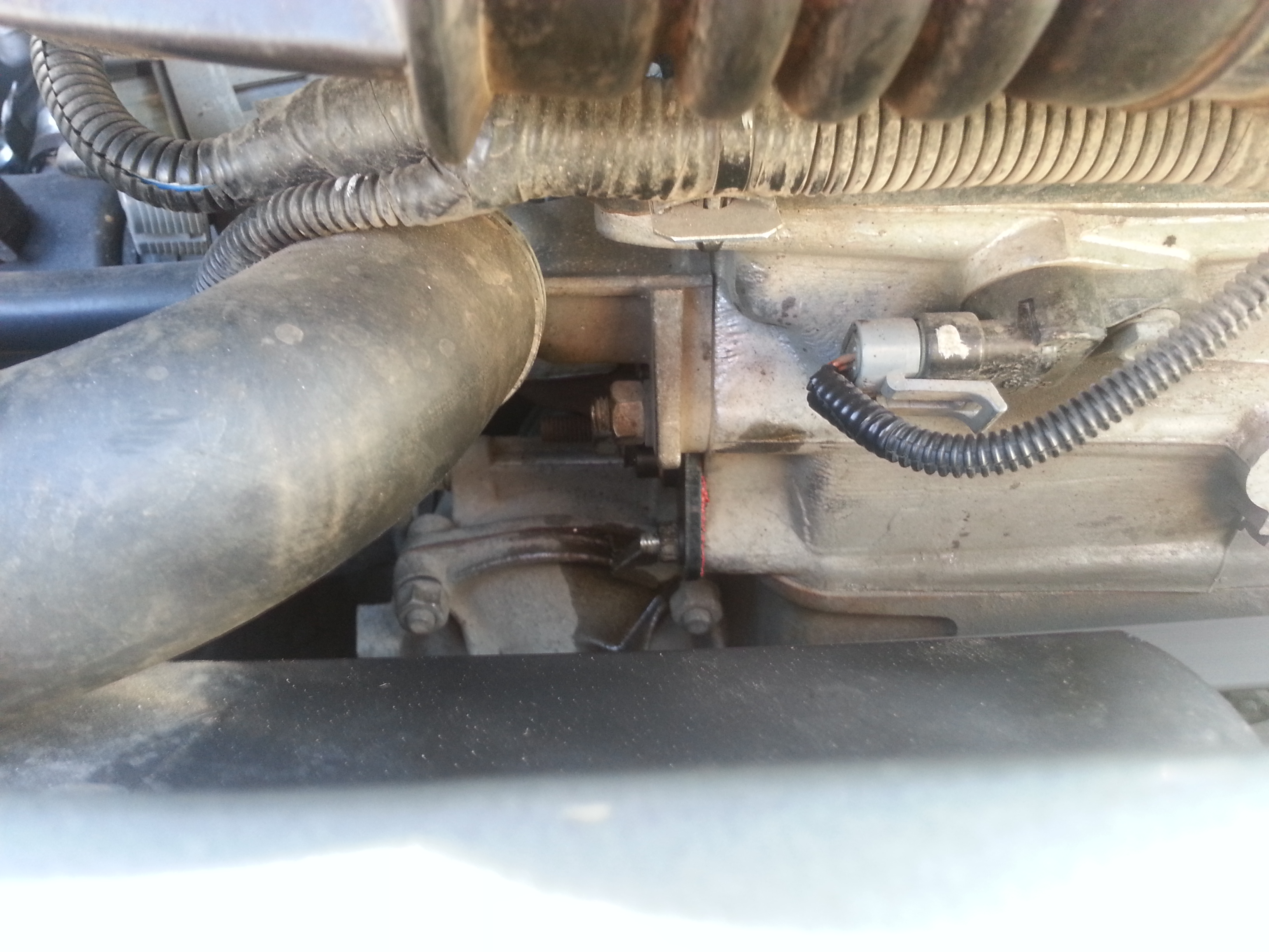

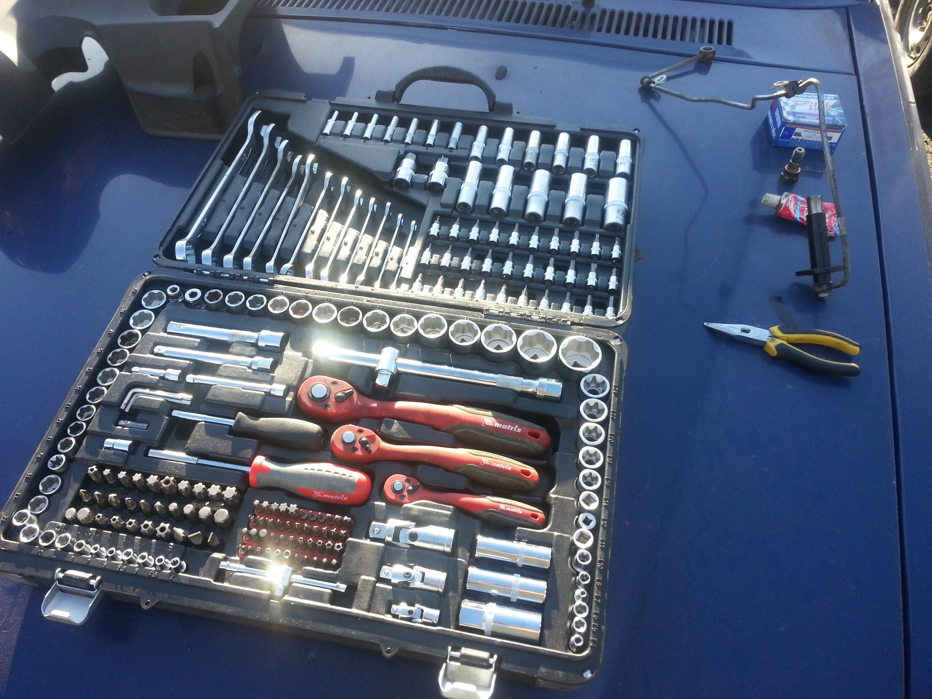

Сообщений: 785
Репутация: 299
Re: Про автоматический натяжитель цепи "Пилот"
вот и я поменял гнц на пилот, стало тише по утрам и почти пропал звук цепи на 2000 оборотах
