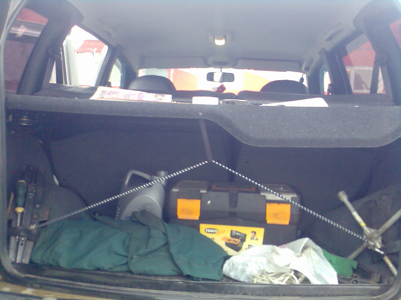

Вот как я вылечил бряканье задней полки...
Цена 29 руб. в МЕГЕ

Старый 20.10.2009, 21:09   #10
Re: Бряканье в передних дверях
Цена 29 руб. в МЕГЕ
Радикально.... Ты бы ее еще заклеил
